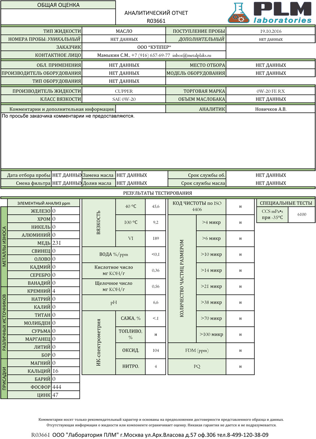

почему такой вопрос и был задан, содержание серы здесь бы всю "синергию" сразу показало :)
Есть опубликованный анализ чистого CUPPER 5W-30 FE RX с таким же пакетом, там есть сульфатная зольность 0,08 по моему - откуда тут сера?
http://www.oil-club.ru/forum/topic/25569-cupper-5w-30-fe-rx-svezhee/page-2
так что зря вы нас подозреваете :p
Изменено пользователем metalplaks
Так зольность в основном берется от металлосодержащих присадок сульфанаты кальция, салицилаты кальция, противоизносные zddp. У вас их мало поэтому и зольность маленькая.
Подозревать не подозреваю просто вижу фосфор и не вижу соответствующего уровня цинка. Значит что вы туда добавили? Что еще есть? Серо содержащие противоизносные присадки. :)
Почему и спросил :) Здесь бы содержание серы посмотреть :)
Такими шагами Cupper скоро изобретет "свой собственный велосипед" и станет стандартным маслом, на стандартном паете присадок :)
Сера тоже на зольность влияет будь здоров как, нет мы не использовали ее, основной противоизносный пакет медный, он им и останется у нас всегда, эффективность его вне сомнения.
вопрос без всякой подковырки, просто интересно - вот раньше меди у вас в пакете было в районе 300 ппм, сейчас 230 ппм, уменьшилось.  но вы это наверное ж не просто так уменьшили, а высчитали концентрацию, что 230 ппм будет не менее эффективно, что и 300 ппм.  вопрос - 300 ппм это было "с запасом", избыточно?  230 стало потому, что высчитали пропорцию под пакет с фосфором или 230 будет достаточно и без фосфора?  и теоретически, если в масле меди будет меньше, скажем, 150-200 ппм, ну вот как в случае с неполной заменой с роторной маздой - половина меди всё-таки будет оказывать положительный эффект или это уже такая концентрация, что медь уже "не работает"?
Я уже писал, это тестовый образец, цель исследования которого было подтверждение в независимой лаборатории вязкостных характеристик масла, CCS в том числе, 300 ррм меди это необходимый объем для обеспечения противоизносных свойств масла на весь период эксплуатации. По анализам отработок видно, что содержание меди падает в зависимости от пробега и иногда весьма значительно. С фосфором нам удалось улучшить энергосберегающие свойства масла, на некоторых режимах причем значительно от уже достигнутого уровня. Естественно при этом противоизносные свойства не ухудшились.
я так и не понял :)  если это тестовый образец - то имеется в виду, что в товарном масле будет 300 ппм как раньше?)
про период эксплуатации я понял так, что если я хочу отъездить условно 10 тыс. - надо 300 ппм, а если хочу сменить через 5 тыс. - то хватит и 150 ппм?
Нет это не так, первоначально должно быть в пределах 250-300, а потом это может падать в зависимости от множества условий.
теперь я ответ понял так, что даже если я хочу отъездить только пол-интервала (5000 км), то изначальной концентрации 150 ппм меди мне будет недостаточно (допустим, в случае, когда у меня не оказалось под рукой нужного количества масла куппер и я его "разбавил" напополам с другим маслом.  я понимаю, что "разбавлять" не стоит, это я просто пытаюсь осмыслить чисто теоретически)
если ситуация вас заставила напополам разбавить наше масло традиционным трагедии никакой моментально не будет, но совершенно точно надо будет как можно скорее поменять масло.
