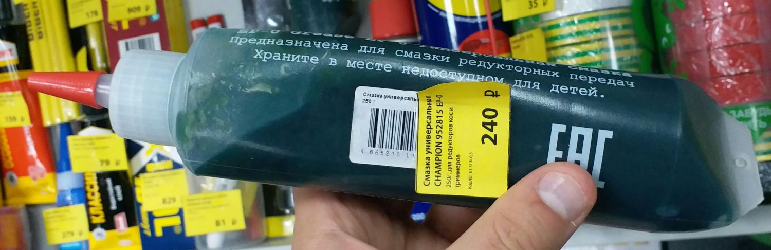

Dolgoper 91 Опубликовано: 2 декабря 2017 Поделиться Опубликовано: 2 декабря 2017 Кому не охота бадяжить, сегодня в 220 вольт увидел. Не знаю как оно по смазывающим свойствам, но консисенция для редуктора норм. Хотя я люблю еще жиже , т.е. не nlgi 0 , а nlgi 00. 0 Цитата Ссылка на сообщение Поделиться на других сайтах
rrt 4 Опубликовано: 2 декабря 2017 Поделиться Опубликовано: 2 декабря 2017 Кому не охота бадяжить, сегодня в 220 вольт увидел. Не знаю как оно по смазывающим свойствам, но консисенция для редуктора норм. Хотя я люблю еще жиже , т.е. не nlgi 0 , а nlgi 00. понять бы что за продукт в данной тубе?кто его делает для торг.марки Чемпион? 0 Цитата Ссылка на сообщение Поделиться на других сайтах
Paulson 8 389 Опубликовано: 3 декабря 2017 Поделиться Опубликовано: 3 декабря 2017 (изменено) Кому не охота бадяжить, сегодня в 220 вольт увидел. Не знаю как оно по смазывающим свойствам, но консистенция для редуктора норм. Хотя я люблю еще жиже , т.е. не nlgi 0 , а nlgi 00. понять бы что за продукт в данной тубе?кто его делает для торг.марки Чемпион? Дерьмо продукт - редукторы бензокос/триммеров долго не живут с этой смазкой - может, какие-то более низкооборотистые в электроинструменте терпимо к этому отнесутся... но сомневаюсь... Изменено 3 декабря 2017 пользователем Paulson 0 Цитата Ссылка на сообщение Поделиться на других сайтах

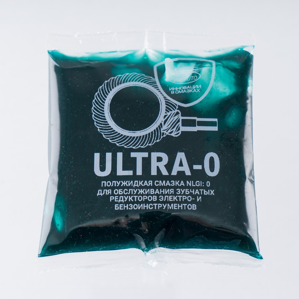

Alek-3aaa 51 Опубликовано: 20 декабря 2017 Поделиться Опубликовано: 20 декабря 2017 А этой смазке можно доверять в редукторах болгарок? http://smazka.ru/production/smazki/plastichnye-smazki/ultra---smazka-dlya-elektroinstrumenta/ 0 Цитата Ссылка на сообщение Поделиться на других сайтах
Vasek555 4 350 Опубликовано: 21 декабря 2017 Поделиться Опубликовано: 21 декабря 2017 @Alek-3aaa, НЕТ!!! Посмотри в инете про смазку для направляющих этой шаражкиной конторы и все поймешь 0 Цитата Ссылка на сообщение Поделиться на других сайтах
Alek-3aaa 51 Опубликовано: 21 декабря 2017 Поделиться Опубликовано: 21 декабря 2017 @Alek-3aaa, НЕТ!!! Посмотри в инете про смазку для направляющих этой шаражкиной конторы и все поймешь Т.е. ее применять на свой страх и риск ... Репутация этой фирмы действительно ниже плинтуса, но в продаже нет готовых смазок не по заоблачным ценам. На счет вязкости смазки редукторов болгарок - 0 или 00 это нормально? Для шестерен возможно и хорошо, а для подшипников не маловато будет? 0 Цитата Ссылка на сообщение Поделиться на других сайтах
