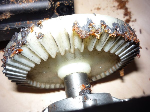

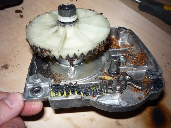

eagremaster 0 Опубликовано: 26 сентября 2017 Поделиться Опубликовано: 26 сентября 2017 (изменено) Добрый день! Что применить для смазки редуктора цепной электропилы? Ведомая шестерня пластик, редуктор не герметичен, смазка свободно уходит в полость под редуктором. Изменено 26 сентября 2017 пользователем eagremaster 0 Цитата Ссылка на сообщение Поделиться на других сайтах
Dolgoper 91 Опубликовано: 26 сентября 2017 Поделиться Опубликовано: 26 сентября 2017 А вот это рыжее в чем премазана шестерня это что, ошметки дерева ? 0 Цитата Ссылка на сообщение Поделиться на других сайтах
eagremaster 0 Опубликовано: 26 сентября 2017 Поделиться Опубликовано: 26 сентября 2017 @Dolgoper, Да, опилки. В зазоры между половинок корпуса постепенно проникают, поэтому собрал все на герметике.Фотки не мои но все обстоит именно так. 0 Цитата Ссылка на сообщение Поделиться на других сайтах
