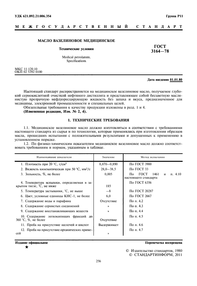

SL1 3 868 Опубликовано: 29 июня 2017 Поделиться Опубликовано: 29 июня 2017 Узнать бы, бывает ли в продаже чистое безприсадочное ПАО масло, ну или мениралка получше очищенная чем И-20. Самая чистая минералка - это вазелиновое масло. В любой аптеке можно найти. Чистейшие легкотекучие нефтяные парафины. Правда, у него низкотемпературные плохие. Но, обычно мало кто на морозе работает электроинструментом. Специфический вопрос. Если только, например, лунки на рыбалке бурить. И еще, чем чище масло, тем ниже антифрикционные свойства. У ПАО они хуже, чем у минералки. Еще, встречается авиационное масло МС20, оно чистое, но с присадками, хотя на нем смазки делают, ту же 158-ую. Низкотемпературное маловязкое минеральное масло АМГ10 −60 до +55 °С, используют в авиации и нефтяники на севере, тоже можно попытаться найти, там загуститель есть. Очень чистое компрессорное масло, есть с присадками и без. Наши индустриальные и компрессорные масла производства мелких фирм могут быть из отработки с окисленным маслом, будьте осторожны, надо нюхать. Импортное лубрикаторное масло для пневмоинструмента может быть чистым, т.к. его народ должен вдыхать при работе. 0 Цитата Ссылка на сообщение Поделиться на других сайтах

SL1 3 868 Опубликовано: 18 июля 2017 Поделиться Опубликовано: 18 июля 2017 (изменено) Вазелиновое масло чисто как слеза комсомолки. По характеристикам почти как И20, только предельно очищено и не содержит ароматических углеводородов. Применяется так же для смазки там, где необходим чистый смазочный материал. Применяется для создания пластичных, устойчивых к сильными окислителям смазочных материалов. Цена значительно выше чем у И20, а смазочная способность ниже, все из-за высокой очистки. Выше стойкость к окислению и деградации. Высокая нейтральность по отношению к резиновым уплотнениям и пластику. Нет шансов нарваться на рециклированное масло. В общем, абсолютно серьезно, я рекомендую. Изменено 18 июля 2017 пользователем SL1 0 Цитата Ссылка на сообщение Поделиться на других сайтах
Artyom 21 Опубликовано: 18 июля 2017 Поделиться Опубликовано: 18 июля 2017 Вазелиновое масло чисто как слеза комсомолки. По характеристикам почти как И20, только предельно очищено и не содержит ароматических углеводородов. Применяется так же для смазки там, где необходим чистый смазочный материал. Применяется для создания пластичных, устойчивых к сильными окислителям смазочных материалов. Цена значительно выше чем у И20, а смазочная способность ниже, все из-за высокой очистки. Выше стойкость к окислению и деградации. Высокая нейтральность по отношению к резиновым уплотнениям и пластику. Нет шансов нарваться на рециклированное масло. В общем, абсолютно серьезно, я рекомендую. Всё конечно очень красиво, но -8..И-20а, с его мизерными -15 аж в 2 раза привлекательнее смотрится, а его "чистоты" вполне достаточно, т.к. говорю же-для меня это просто отсутствие присадок, а не возможность принятия внутрь, с последующим излечением от всех известных болезней.. 0 Цитата Ссылка на сообщение Поделиться на других сайтах
SL1 3 868 Опубликовано: 18 июля 2017 Поделиться Опубликовано: 18 июля 2017 Для электроинструмента -8 в 95% случаев подойдет. Если надо низкотемпературное чистое масло то надо смотреть в сторону минеральных масел для холодильных установок. Можно попытаться в сервисе по холодильникам купить. 0 Цитата Ссылка на сообщение Поделиться на других сайтах
