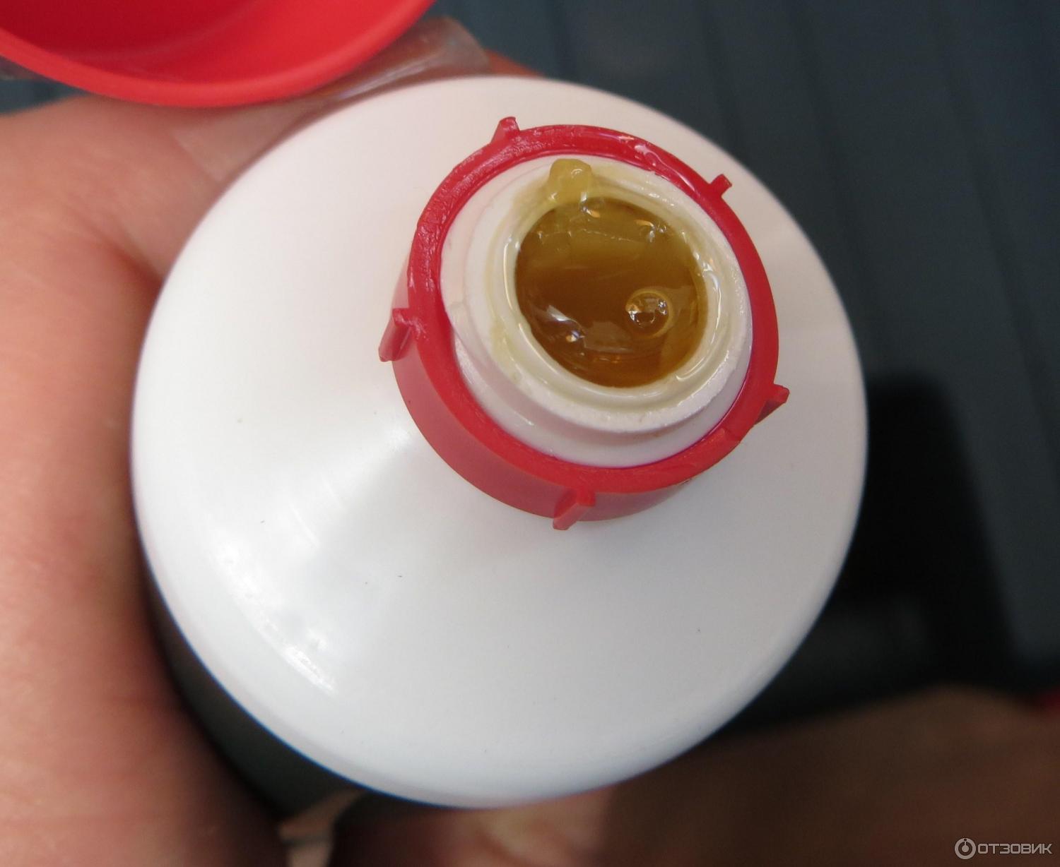

Ole 601 Опубликовано: 10 марта 2017 Поделиться Опубликовано: 10 марта 2017 (изменено) вот нашел Смазка CHAMPION EP-0 250 г - 240руб в "220 Вольт" в СПб для редукторов кос и триммеровДанный материал взят со страницы:http://www.220-volt.ru/catalog-61513/ http://www.220-volt.ru/catalog-61513/#ui-tabs-reviews Вроде бы не жидкая, с зеленоватым оттенком. Кто на глаз определит из чего она? И вот для герметичных редукторов (там же), всего 169 руб за 600г Смазка для электроинструмента НАНОТЕК Т-ЕР1 МеталлПлак Электра 600г, интенсивные нагрузки, мягкаяСпециализированная полусинтетическая полужидкая (мягкая) смазка с ЕР-комплексом для электромашин промышленного и бытового назначения. Смазка предназначена для обслуживания инструмента работающего в условиях тяжелых нагрузок. Применяется при обслуживании редукторов, подшипников и шлицевых соединений и т.п. в том случае, когда смазываемый узел герметичен и отсутствует возможность вытекания смазки во время работы или в нерабочее время и рекомендуется применение смазок категории NLGI 1. Температурным диапазоном применения от -40°С до +120°С, кратковременно до +140°С. Вот почти про нее - Заводская смазка УШМ 125/1100Э http://www.interskol.ru/forum/comments.php?DiscussionID=7846 И вопрос - кто-нибудь реально испробовал разбавленную Чёрную жемчужины NLGI 2 ? Изменено 10 марта 2017 пользователем Ole 0 Цитата Ссылка на сообщение Поделиться на других сайтах
Paulson 8 389 Опубликовано: 10 марта 2017 Поделиться Опубликовано: 10 марта 2017 вот нашел Смазка CHAMPION EP-0 250 г - 240руб в "220 Вольт" в СПб для редукторов кос и триммеров Данный материал взят со страницы:http://www.220-volt.ru/catalog-61513/ http://www.220-volt.ru/catalog-61513/#ui-tabs-reviews Вроде бы не жидкая, с зеленоватым оттенком. Кто на глаз определит из чего она? Ерунда, а не смазка Чуть поработаешь триммером - течёт, и редуктор долго не ходит с ней, менял 0 Цитата Ссылка на сообщение Поделиться на других сайтах
Ole 601 Опубликовано: 10 марта 2017 Поделиться Опубликовано: 10 марта 2017 Ерунда, а не смазка Чуть поработаешь триммером - течёт, и редуктор долго не ходит с ней, менял И на чем остановились? Я вообще с трудом представляю, какая должна быть смазка в негерметичном редукторе (триммера у меня нет пока, только бензопила). 0 Цитата Ссылка на сообщение Поделиться на других сайтах
Paulson 8 389 Опубликовано: 10 марта 2017 Поделиться Опубликовано: 10 марта 2017 (изменено) И на чем остановились? Я вообще с трудом представляю, какая должна быть смазка в негерметичном редукторе (триммера у меня нет пока, только бензопила). Редуктор на триммере, можно сказать, герметичный - но всё равно слишком жидкая смазка потечёт В новый редуктор на этом, и в редуктор другого триммера - помощнее-потяжелее - добавлял Arsenal PATRIOT AR-417 с дисульфидом молибдена - http://www.vseinstrumenti.ru/rashodnie_materialy/sadovaya_tehnika/maslo/smazochnoe_maslo/patriot/patriot_smazka_dlya_reduktorov_arsenal_ar-417/ Но мы уже не по теме - тут про смазку для электроинструментов, хотя эта и универсальная Изменено 10 марта 2017 пользователем Paulson 1 Цитата Ссылка на сообщение Поделиться на других сайтах
