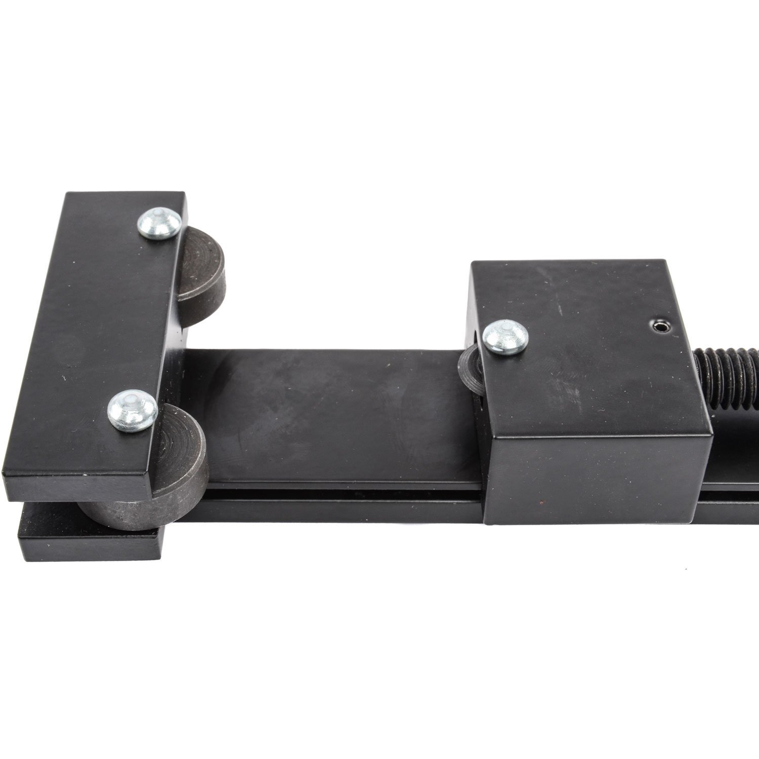

Тестировал два новых резака фильтров, пришедших из США, по ссылкам ниже (на Amazon.com) прочтёте и описания, и дополнительные фото, и многочисленные отзывы других владельцев.
1. Резак Jegs/SpeedwayMotor:  https://www.amazon.com/JEGS-Performance-Products-Filter-Cutting/dp/B007VR8C0U/ref=sr_1_1?ie=UTF8&qid=1483722696&sr=8-1&keywords=filter+cutter
Сделан надёжно, толстое литое основание
Прижимная толстая винтовая шпилька М12 оканчивается удобной широкой эргономичной ручкой диаметром 54мм для выдвижения ножа.
Оба опорных колеса диаметром 25мм и толщиной 10мм обеспечивают отличный упор.
Сменный нож диаметром 18мм,
Оба колеса и нож - на заклёпках, с запасным ножом идёт и запасная заклёпка, причём заклёпки имеют опору с обеих сторон, что даёт необходимую жёсткость от деформации при резке толстостенных фильтров.
Межосевое расстояние опорных колёс всего 54мм, поэтому с учётом большого диаметра и толщины опорных колёс резак очень хорошо подходит для фильтров малого диаметра (60-70мм диаметром).
При этом максимальный диаметр фильтров – около 15 см.
Расстояние от опорной плиты до ножа всего 11мм, то есть резак позволяет подрезать фильтр очень низко и акуратно вблизи жёсткого основания фильтра.  Фильтры 15208AA130 диаметром 80мм  и 15208AA160 диаметром 67мм, оба с толщиной стенок 0.5мм,   были вскрыты примерно за 40 и 30 секунд соответственно. Главное –не вкручивать сильно нож, то есть лучше больше оборотов ножа, чем делать сильное давление.
2. Резак LongAcre 77750: https://www.amazon.com/Longacre-77750-Oil-Filter-Cutter/dp/B005S39PWS/ref=sr_1_1?ie=UTF8&qid=1483722811&sr=8-1&keywords=Longacre+77750
Более лёгкий и нежный резак, чем предыдущий.
Толстая литая опорная плита, но оба опорных колеса и нож крепятся на не самых толстых(М5 и М6) резьбовых шпильках только с одной стороны, то есть потенциально меньше жёсткость против деформаций, что может быть  акутально  для особо толстостенных фильтров.
Прижимная винтовая шпилька М6 оканчивается шершавой металлической ручкой диаметром 23мм для выдвижения ножа.
Оба опорных подшипника диаметром 18мм и толщиной 6мм.
Нож диаметром 20мм
Оба опорных подшипника и нож - на винтовых шпильках и самоконтрящихся гайках М5 и М6 соответственно.
Межосевое расстояние опорных подшипников 61мм, поэтому с учётом малого диаметра опорных подшипников резак может  не очень хорошо подойти для фильтров малого диаметра (менее 70мм).
Максимальный диаметр фильтров – около 13см
Расстояние от опорной плиты до острия ножа 15мм. то есть резак подрежет на 4мм выше предыдущего.   Фильтр 15208AA130 диаметром 80мм и толщиной стенок 0.5мм был отлично вскрыт примерно за 50 секунд. Вскрытие оказалось более чем элементарным. Главное –не вкручивать сильно нож, то есть лучше больше оборотов ножа, чем оказывать сильное давление.

Вот ещё тройка очень детальных фотографий с Амазона:
