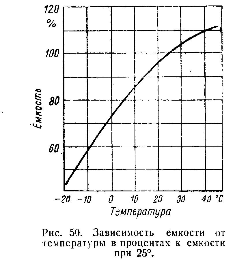

Вот зависимость ёмкости АКБ из книги А.П. Окатова 1948 г.
Очень я сомневаюсь, что на морозе останется чего-то для заводки двигателя, если АКБ будет заряжен только на 50 %.

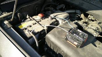

Раз уж некроветку подняли, влезу. :) У меня в машине 2 аккумулятора по 70А*ч. И вот как раз пару-тройку недель назад слушал музыку вечером, и забыл на ночь выключить зажигание. Ключ был в первом положении, когда работает одна магнитола. Т.е. всю ночь (часов 8) фары не горели, магнитола не работала, что-то там в машине было в дежурном режиме. На утро чих-пых, стартер с натугой крутнул разок и все. Вот поэтому емкость и нужна, что она паспортная только в самом начале и то если тепло.
Изменено пользователем bc----
bc---- ого, из каких дебрей тема вышла)))) Но в твоём случае - это внештатная ситуация. Я согласен, что чем больше ёмкость, тем дольше будет разряжаться АКБ при прочих равных в какой-то внештатной ситуации. А если не допускать внештатных ситуаций, то пофиг какая емкость, главное пусковой ток. Моя старушка Оптима на 10-м году жизни "маслала", только шуматок стоял))) А там всего в ней 50 Ач с новья. А сколько в ней было ёмкости на 10-м году жизни? Ну наверно от силы 20 Ач. Хотя почему было, она и сейчас живая)))) Механическая поломка не позволяет ее использовать на автомобиле, поэтому стоит у меня на работе для проверки зарядок, компрессоров и т.д.
Кстати, ситуация была довольно невеселая. Я в деревне один, соседей нет (будний день), до ближайшего автомагазина 4 км пешком. В итоге зарядил штатный аккумулятор от аккумулятора шуруповерта. :) Самое смешное - сработало.
