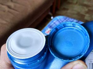

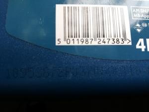

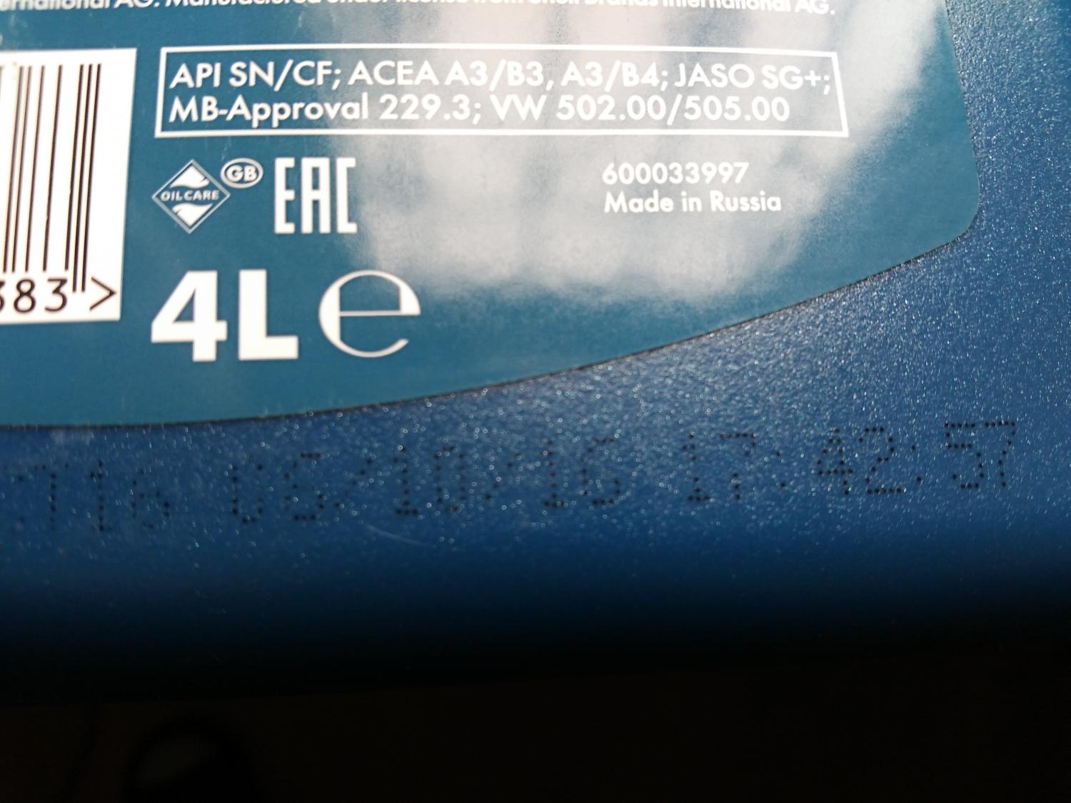

Привет всем, прикупил в емексе канистру Шелла 5W-30 HX7
Всё вроде в ажуре, но дата 06/10/16 , на дне 04/01
что бы это значило? или у Шелла не надо смотреть дату выпуска канистры и розлива, это не дата выпуска канистры?

Сильно сомневаюсь, что цифры на дне указывают дату выпуска канны в том виде, в каком Вы его трактуете (год/месяц или месяц/год).
