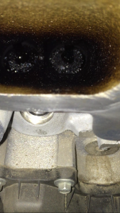

Собственно вопросом "какое масло лить" озадачивался уже давно. В итоге лил, и на данный момент лью,Castrol Magnatec 5w30 A5. Диапазон замены -7500 км. Наездил на нем 30.000 км. В общем, без долгих предисторий, недавно снимали впускной коллектор... я ужаснулся от состояния впускных клапанов. Они все в довольно таки сильном нагаре. Ясное дело- в GDI движках впускные клапана не омываются бензином. К чему это может привести известно.. Каждые 25-30 тысяч разбирать все и чистить тоже не выход.. хотя?
В итоге, хотел бы у вас спросить, может масло неправильное для данного двигателя? И есть какое нибудь не оставляющее таких сильных отложений на клапанах,за такой пробег? На какое масло перейти?
