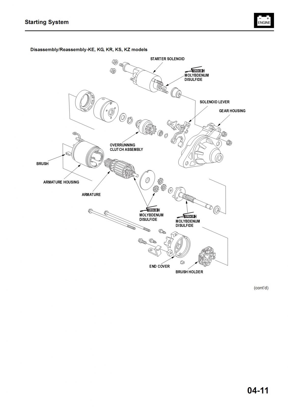

Здравствуйте. Прошу подсказать.
Есть в наличии Liqui Moly 7574, 3520 Смазка ШРУС с дисульфидом молибдена LM 47 Langzeitfett + MoS2 и литол 24, подойдёт для редукторного стартера, с пластиковой шестернёй?
Хотя согласно Хондовскому руководству смазка должна быть с молибденом.

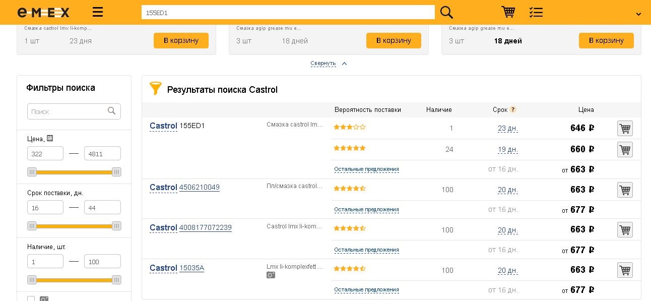

В магазине предложили Castrol LMX, в Emex их несколько видов, какой оригинал?
Через Emex, Exist не бьются Molykote G-4500, EFELE SG-311, Molykote 7514 где заказать чтобы не кинули?
Изменено пользователем ivan333

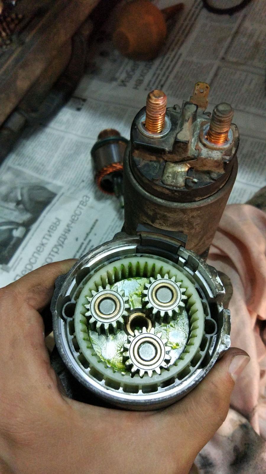

atf.ru далее пр ссвлкам. Чето мне кажется в мануале дисульфид для версии металическими шестернями. Или тогда вам g4700 нужо
Ну, да как бы дисульфид молибдена и пластиковая шестерня не вяжется. И на представленном фото смазка явно без него. Копайте глубже....
Изменено пользователем CTAP_TEX
Фото пример, зелёная это равенол. Не моё фото.
Старина , Вы не путаете ее с Molykote G-4700 , не вижу в G-4500 никаких твердых добавок .
Зрите в суть проблемы - совершенно без разницы есть в составе смазки для пластиков твердые добавки ( дисульфид молибдена , PTFE , др. white solids ) . Важным является то , чтобы с пластиком была полностью совместима масляная основа смазки . Если речь о пластике , то полностью с ним совмстима смазка на ПАО . Берите любую смазку на ПАО ( или смешанную ПАО/минеральную ) и смело используйте ее в любой стартер с пластиковыми деталями . В данном примере смазка Molykote G-4700 идеальный вариант смазки для переборки стартера - содержание дисульфида молибдена в смазке в данном случае "не при делах ".
