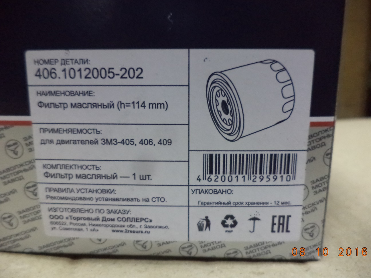

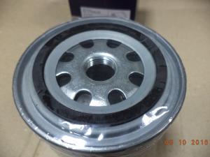

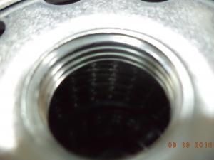

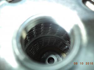

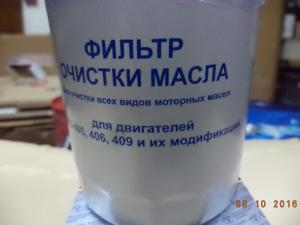

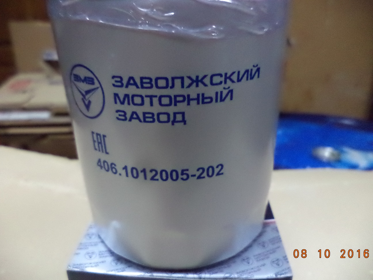

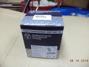

alex852 6 Опубликовано: 8 октября 2016 Поделиться Опубликовано: 8 октября 2016 Появились в продаже ф/м для а/м УАЗ нового образца. Оригинальный каталожный номер 040600460000090. На самом фильтре указан номер 406.1012005-202. По маркировке производитель фильтра ЗМЗ. При возможности попробую распилить такой же отработанный. 0 Цитата Ссылка на сообщение Поделиться на других сайтах
Dimcho 1 069 Опубликовано: 8 октября 2016 Поделиться Опубликовано: 8 октября 2016 Это китайские KENO KNG-1012005-52 с логотипом ЗМЗ 0 Цитата Ссылка на сообщение Поделиться на других сайтах
ModeratorSigma 6 946 Опубликовано: 8 октября 2016 Поделиться Опубликовано: 8 октября 2016 В катушке отверстия в виде чешуи (плохо на фотках видно)? 0 Цитата Ссылка на сообщение Поделиться на других сайтах
