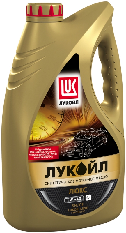

Vladislav 0 Опубликовано: 26 августа 2016 Автор Поделиться Опубликовано: 26 августа 2016 Claritech или Polartech. 5w40 Лукойл люкс не подойдёт ? 0 Цитата Ссылка на сообщение Поделиться на других сайтах

Dimmy 11 040 Опубликовано: 26 августа 2016 Поделиться Опубликовано: 26 августа 2016 5w40 Лукойл люкс не подойдёт ? Опытным путем разве что. 0 Цитата Ссылка на сообщение Поделиться на других сайтах
torcon 63 047 Опубликовано: 27 августа 2016 Поделиться Опубликовано: 27 августа 2016 не надо тебе 5W-40 Люкс угорать только будет. Лей Armortech 5W-30, Glidetech 5W-30, Claritech 5W-30 - отличный выбор для субарика. Другие достойные варианты это ***ACEA A5/B5*** Neste City Standart 5W-30 Лукойл Люкс Синтетическое 5W-30 Eni i-Sint F 5W-30 Castrol Magnatec A5 5W-30 Castrol Edge Professional A5 5W-30 Fuchs Titan Supersyn F ECO-DT 5W-30 Gulf Formula FS 5W-30 Liqui Moly Leichtlauf Special F 5W-30 Lukoil Genesis Armortech 5W-30 A5/B5 Motul 8100 Eco-nergy 5W-30 NGN Agate 5W-30 Orlenoil Platinum MaxExpert F 5W-30 Shell Helix Ultra AF 5W-30 Statoil Lazerway F 5W-30 Total Quarz HKS-310 5W-30 Valvoline Synpower FE 5W-30 MOL Dynamic Star 5W-30 Wolf MS-F 5W-30 Uzautooil Premuim 5W-30 SL/CF ***API SN Ilsac GF-5*** Idemitsu Zepro Touring 5W-30 Petro-Canada Supreme Synthetic 5W-30 Gtoil Energy 5W-30 Pennzoil Ultra 5W-30 Pennzoil Ultra Platinum Full Synthetic 5W-30 Kendall GT-1 High Performance Synthetic Blend Liquid Titanium 5W-30 SSU GXO 5W-30 Wolf Vitaltech 5W-30 ASIA-US Hyundai Xteer Ultra GSL 5W-30 United Eco Elite 5W-30 ZIC A 5W-30 если много масла угарает то лил бы что по крепче по вязкости - термостабильнее ***ACEA C3*** Mobil1 ESP 5W-30 Addinol Giga Light MV 0530 LL 5W-30 NGN Emerald 5W-30 Orlenoil Platinum Maxexpert V 5W-30 Lotos Quazar LLIII 5W-30 Motul Specific 504/507 5W-30 Fuchs Titan GT1 PRO C-3 5W-30 Elf Solaris LLX SAE 5W-30 Total QUARTZ INEO Long Life 5W-30 Valvoline SynPower Xtreme XL-III C3 5W-30 Neste City Pro W LongLife III SAE 5W-30 Liqui Moly Top Tec 4200 5W-30 Gulf Oil Gulf Formula GVX 5W-30 Eurol Syntence Longlife 5W-30 Eurol Fluence DXS 5W-30 Castrol Castrol Edge 5W-30 BP Visco 7000 Longlife III 5W-30 Aral SuperTronic LongLife III 5W-30 Redline Euro Series 5W-30 Hyundai Xteer Ultra RV LS 5W-30 SRS Viva1 Topsynth Alpha LA 5W-30 Ssang Young 5W-30 Wolf Official Tech 5W-30 C3 Wolf Official Tech 5W-30 LLIII Petronas Synthium 5000 XS 5W-30 ZIC X7 LS 5W-30 0 Цитата Ссылка на сообщение Поделиться на других сайтах
