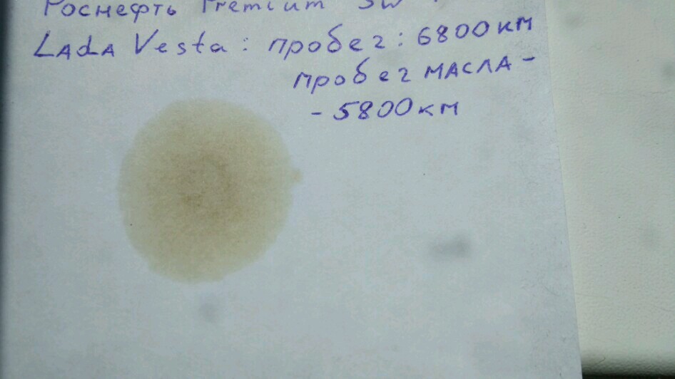

Kyz9 0 Опубликовано: 26 августа 2016 Поделиться Опубликовано: 26 августа 2016 (изменено) 1) Точное название масла Роснефть премиум 5w-402) Марка авто(мотора) LADA Vesta (21129) 3) Общий пробег 6800км4) пробег на масле на момент взятия пробы - (5800км из них трасса/город - 20%/80%)5) Сезон эксплуатации масла (Июль-Август)6) Моточасы ----7) Израсходованное топливо ~460л8) Проба взята после города, сушилась 14 часа в доме и час в духовке при 100 градусах 9) Объём заливаемого масла ~4л Что скажите по маслу? Изменено 26 августа 2016 пользователем Kyz9 0 Цитата Ссылка на сообщение Поделиться на других сайтах
Mixa_mc 2 858 Опубликовано: 26 августа 2016 Поделиться Опубликовано: 26 августа 2016 Ядро размыто че то, а так капля чистая. Желтым лучше не выделять, плохо читается. 0 Цитата Ссылка на сообщение Поделиться на других сайтах
Kyz9 0 Опубликовано: 26 августа 2016 Автор Поделиться Опубликовано: 26 августа 2016 Ядро размыто че то, а так капля чистая. Желтым лучше не выделять, плохо читается. Очень маленькую каплю удалось взять со щупа... может из-за этого? Желтым по ошибке сделал, уже исправил 0 Цитата Ссылка на сообщение Поделиться на других сайтах

Kyz9 0 Опубликовано: 27 августа 2016 Автор Поделиться Опубликовано: 27 августа 2016 Вот еще сегодня полежало , и решил отсканировать ,вроде ядро яснее видно 0 Цитата Ссылка на сообщение Поделиться на других сайтах
Vanger1 134 Опубликовано: 28 апреля 2017 Поделиться Опубликовано: 28 апреля 2017 Вот еще сегодня полежало , и решил отсканировать ,вроде ядро яснее видно Первые два изображения кажутся мне более информативными. По ним - вполне ещё работоспособное масло. 0 Цитата Ссылка на сообщение Поделиться на других сайтах
