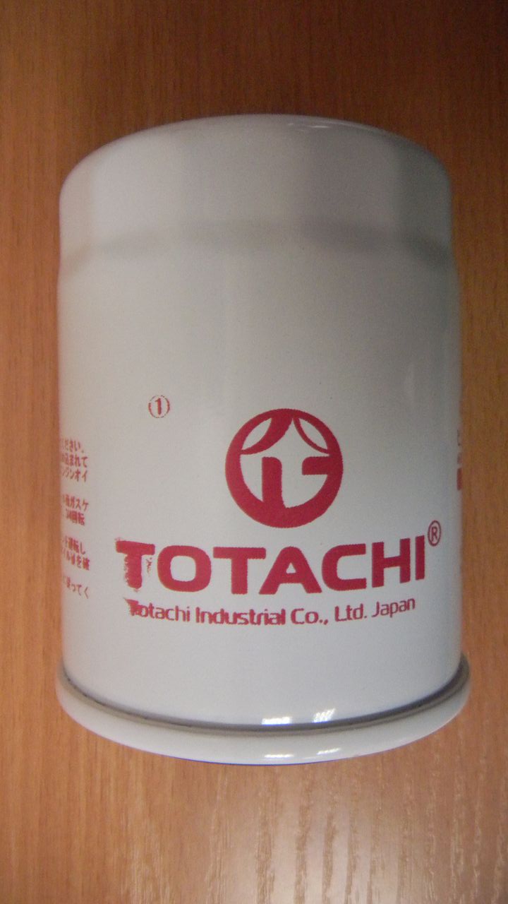

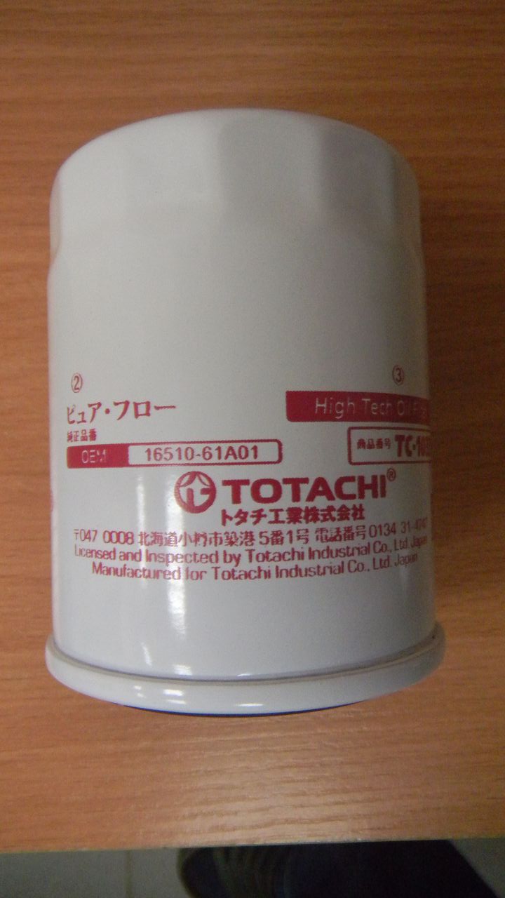

Популярное сообщение konung 6 794 Опубликовано: 25 августа 2016 Автор Популярное сообщение Поделиться Опубликовано: 25 августа 2016 (изменено) Масляные фильтры TOTACHI - всё, что вы хотели знать, но стеснялись спросить ... TOTACHI TC-1033 Это "тойотовский" фильтр 65х90 мм с резьбой 3/4-16UNF в С-113 типоразмере. В основном ставится на двигатели 1,6-2,2 литра. Упаковка: Бумага мелованная, качество печати хорошее. Защиты от вскрытия не имеет - Минимум информации по-английски, больше по-японски. Судя по зелени на изображении, первое, что приходит в голову - слоган: "Используйте Тотачи и ваш газон будет в 1,5 раза гуще" Также есть заява производителя: Это "Высокотехнологичный масляный фильтр" - High Tech Oil Filter (но об этом поговорим после распила) Другая сторона. Пример кроссов и что-то об устройстве фильтра. Также подчёркивается, что уплотнительная резинка выполнена из NBR - Третья сторона, опять же по-английски почти ничего. Ну вот, всё разрешилось - речь не о газоне, а о заявленной фильтрации - "в 1,5 раза лучше", судя по картинке. При прочтении "с лупой" можно заметить, что что-то говорится о фильтрации в 30 микрон, по ISO4548/12 (Справедливости ради замечу, что тест правильно обозначается как ISO 4548-12:2000 - именно так, с пробелом, тире и годом. Но это так, мелочь, мои придирки, впрочем характеризующие отношение производителя к тех.документации) Четвёртая ... Хотел бы обратить внимание на надпись: "Manufactured for TOTACHI", в переводе на бытовой русский означает - изготовлен х.з. кем ДЛЯ Тотачи. Производитель не указан. Сам фильтр находится в пакете. В комплект входит стикер. Фильтр: Информации о дате производства не имеется. На боковых сторонах нанесены цифры для облегчения затяжки - Резьба аккуратная, имеет стандартные 3,5 витка и М-накатку. Качество изготовления дренажных отверстий достаточно аккуратное. Явных заусенцев, некачественной обработки - нет, но внимательный взгляд может заметить мелкие огрехи. Антидренажный клапан, предположительно, сделан из NBR-резины (Nitrile Butadiene Rubber) - нитрил-бутиловой резины - Внутренняя гильза не имеет обычных круглых штампованных отверстий, а есть просечка типа "рыбья чешуя". Такой тип встречался в весьма бюджетных фильтрах (ака Китай) и в фильтрах подделках. Эта особенность не позволяет рассмотреть штору, поэтому откладываем до распила. На герметике не экономили. По объёму скорее "более", чем "менее", но он нанесён крайне неравномерно - имеются пробелы. Из-за такого количества герметика не представляется возможным оценить качество (способ крепления) перепусного клапана- Ещё один, заключительный, штрих к общей картине: Обратите внимание на качество печати - этим сказано всё! Если бы мне показали только одну такую полиграфию и спросили: Купишь ли ты "за недорого" такой фильтр? Ответил бы НЕТ! (Но это личный взгляд автора, не имеющий отношение к позиции редакции.) Предварительные итоги: По цене - достаточно бюджетен, примерно 160-170 р. (на сегодня). Однако это совсем не Япония, а псевдояпония, скорее похоже на Китай (имхо). Хочу предостеречь от покупки: Главное, что не понравилось в этом фильтре: Обратный клапан не выполняет свои функции. При проверке "дедовским" методом - обратку не держал, продувался почти свободно. Однако, вероятно, может подойти тем, у кого фильтр стоит "горлом" вверх. P.S. Установлен под короткий пробег - 2000 км. (осталось 500 км до замены и распила). Лампочка горит долго при запуске и после 10-15 минутной остановки. Дополнение темы позже. Изменено 26 августа 2016 пользователем konung 6 Цитата Ссылка на сообщение Поделиться на других сайтах

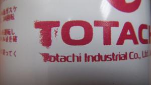

ModeratorSigma 6 938 Опубликовано: 14 октября 2016 Поделиться Опубликовано: 14 октября 2016 @Москвич, картинки закачивай на форум, через немного времени радикал их сотрет. Чешуя в 2 сообщении. Не думаю что эти фильтра достигли такой популярности что их начали подделывать? На вашем кстати нет Маде Ин Джапан - признак того что производство не в Японии. 1 Цитата Ссылка на сообщение Поделиться на других сайтах
Москвич 8 Опубликовано: 14 октября 2016 Поделиться Опубликовано: 14 октября 2016 @Москвич, картинки закачивай на форум, через немного времени радикал их сотрет. Чешуя на 1 сообщении в шапке темы. Не думаю что эти фильтра достигли такой популярности что их начали подделывать? На вашем кстати нет Маде Ин Джапан - признак того что производство не в Японии. Очень странно. Даже цвет принта у нас отличается. Проверить бы мои фильтра на качество. 0 Цитата Ссылка на сообщение Поделиться на других сайтах
