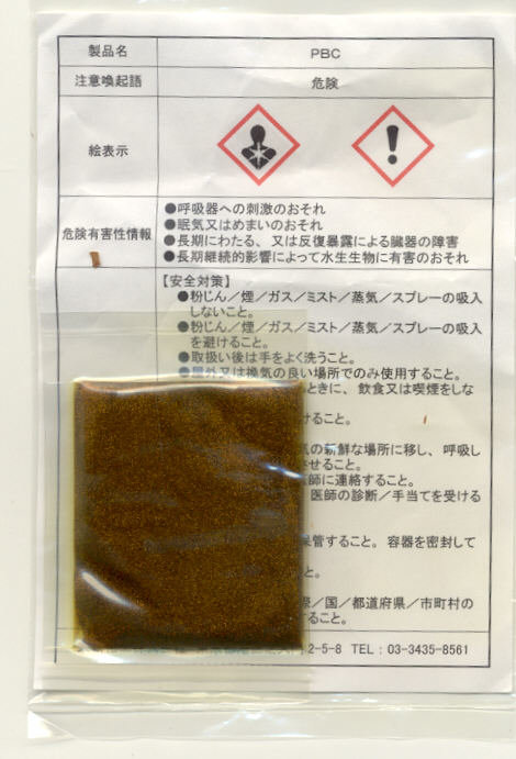

Legion777 5 255 Опубликовано: 6 августа 2018 Поделиться Опубликовано: 6 августа 2018 Вот так выглядит смазка PBC 1 Цитата Ссылка на сообщение Поделиться на других сайтах
tesloil 3 920 Опубликовано: 7 августа 2018 Автор Поделиться Опубликовано: 7 августа 2018 Выглядет она всегда одинаково хоть в оригинальном пакетике Субару , хоть у Сузуки , хоть у Адвикс . 0 Цитата Ссылка на сообщение Поделиться на других сайтах

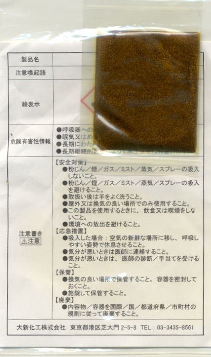

Hasen 96 Опубликовано: 8 октября 2018 Поделиться Опубликовано: 8 октября 2018 На первом фото два пакетика, верхний медного цвета, нижний темного цвета, с верхним разобрались, а нижний, темный, что это за смазка из комплекта? а то лежит же, куда его применить в тормозах? Имея небольшой опыт применения смазок PBCGREASE и Huskey 2000 anti-seize compound могу сказать что первая гораздо гуще и более липкая, Хаскей с виду вообще обычная (не выдающаяся), по тому какая из них выигрывает по сроку пребывания на колодках, пока ничего не могу сказать 0 Цитата Ссылка на сообщение Поделиться на других сайтах
