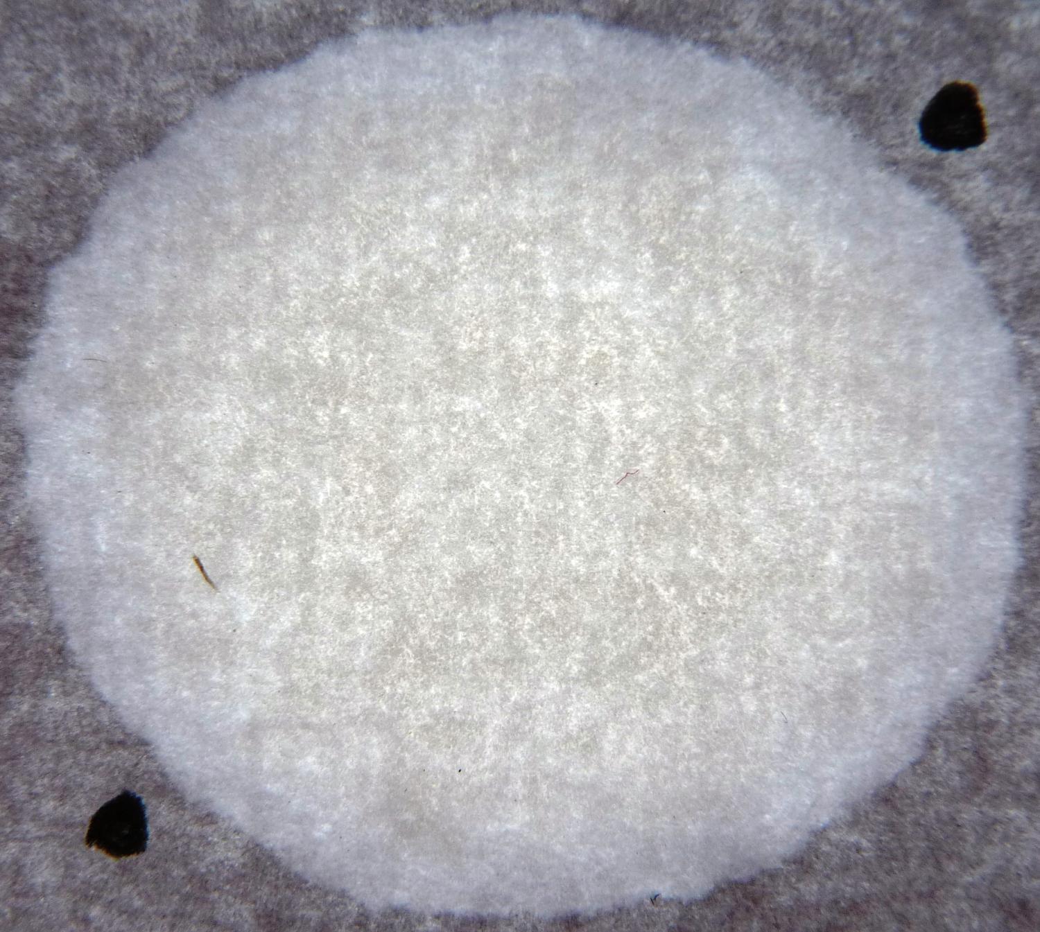

Idemitsu Zepro Touring SN/GF-5 5W-30 ; 100 км(80\20гор)+1500 км трасса М-4, после трассы , сушка 24 часа.
слева квадратики для записей, справа Комус документ А4
post-20868-0-73177200-1471943130_thumb.jpg post-20868-0-45999900-1471943148_thumb.jpg
На просвет
post-20868-0-31829600-1471943291_thumb.jpg post-20868-0-40246700-1471943259_thumb.jpg
Изменено пользователем sav liana

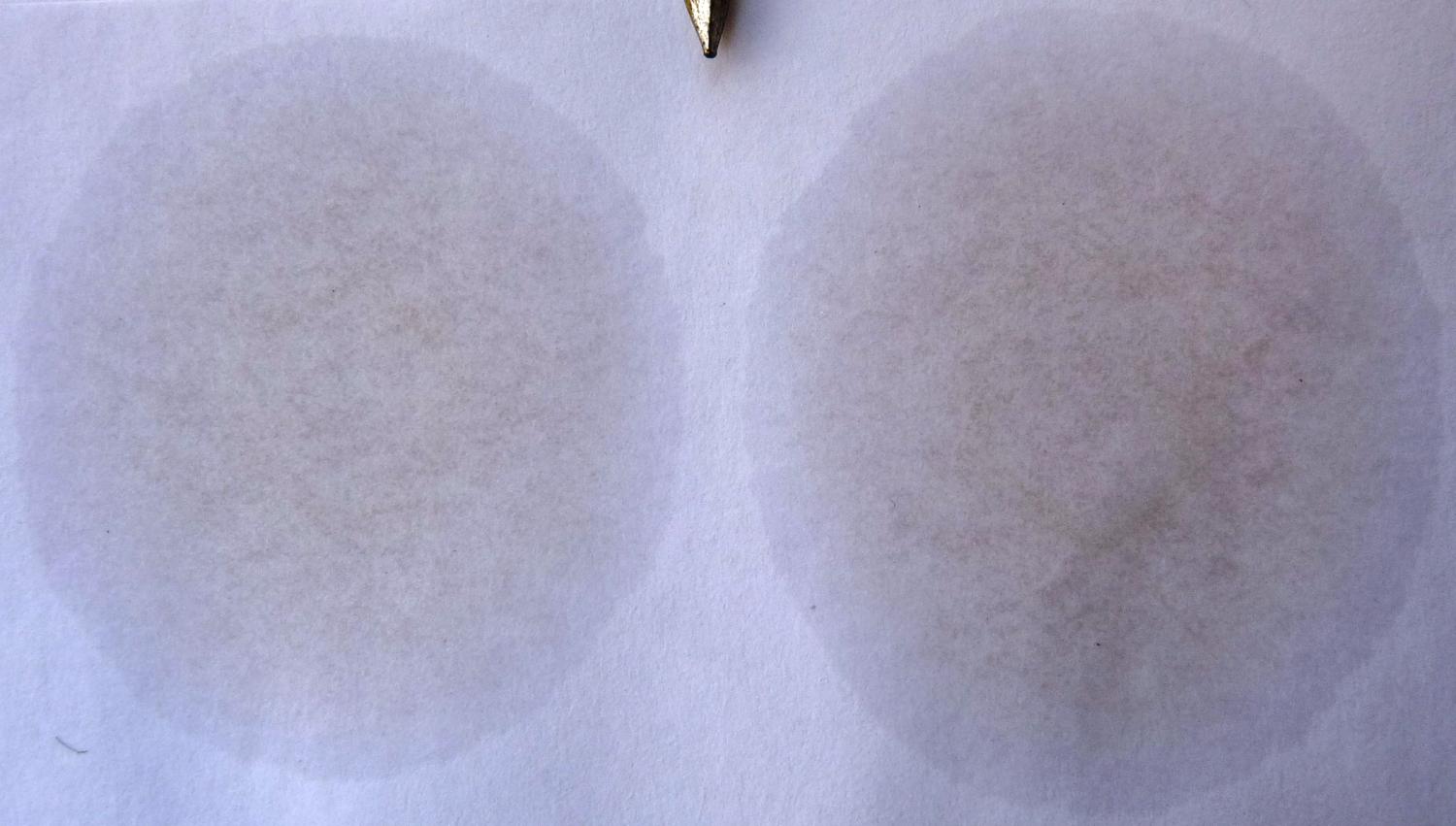

1) Масло: Idemitsu Zepro Touring SN/GF-5 5W-30
2) Авто: Suzuki Liana 1,6 2007г
3) Пробег: 107385 км
4) Пробег на масле 1610 км , трасса/город - 20%/80%
5) Сезон эксплуатации: лето
6) Моточасы: -
7) Израсходовано топлива: 6,4 л
8) Проба взята после: город 5 км (температура врздуха 33 гр). Сушка 24 часа
9) Объем заливаемого масла 4 л., без доливки.
Бумага: квадратики для записей МТС post-20868-0-41501300-1472203609_thumb.jpg post-20868-0-96395700-1472203820_thumb.jpg
Ядро нарисовалось.
1610 км. Повторение. Пробы после простоя 20 часов. Холодное. Сушка 24 часа.
Ядро нарисовалось.
Да, но не на всех бумагах проявляется...

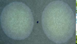

Сейчас проверяю два типа бумаги: Наклейки МТС и квадратики тип 2.
Соответственно, кольца разного размера:
post-20868-0-05576600-1472367690_thumb.jpg post-20868-0-59946000-1472367706_thumb.jpg
Предыдущие два типа бумаги Комус А4 и квадратики тип 1 (сообщение №8) результат тот же, нет ядер !!!

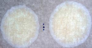

4) Пробег на масле 2800 км , трасса/город - 10%/80%
6) Моточасы: -
7) Израсходовано топлива: ? л (расход топлива 5,8-6л./ 100 км)
8) Проба взята после: трасса М4 1400 км . Сушка 24 часа
Очень интересное сравнение типов бумаги у тебя. Получается, что от бумаги зависит не только размер ядра (а значит и браковочные показатели), но даже его физическое присутствие. На своих каплях я тоже заметил, что неоднородность офисной бумаги плотностью 80 г приводит к различному растеканию капли и нужно использовать более однородную. А у тебя даже ядро на одной из соседних капель иногда не появляется вообще по непонятным причинам. Все это хорошо доказывает ущербность капельных проб в принципе и скорее переводит их толкование в категорию гаданий, имхо.
А теперь, для разнообразия, загадка на логику:
Капнули две капли (одинаковые) на две бумажки (разные).
Впитываються... (хронология размера):
Вопросы:
Где ядро будет размытое, а где четкое?
От чего, в том числе, могут зависеть размеры ядра?
справа чёткое
