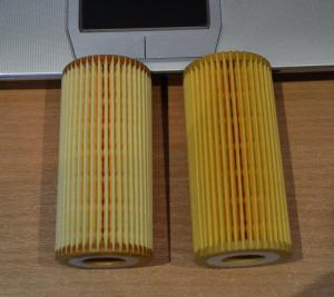

Всем добрый вечер, приобрел в Emex масляные фильтра VAG 06L115562 с разницей в две недели. Походу один из них подделка, думаю тот, что с кривым шрифтом. На том, что с права 42 фильтрующих складки, на том что слева 44. Контрольная полоска внутри фильтра черная у другого зеленая как на MANN. Кто что подскажет?
Изменено пользователем Omygo
Почему тогда на правом фильтре шрифт кривой, буквы и цифры разного размера, плюс крышки приварены под углом к складкам  да еще и трещины в крышках, вернее не пропаяны как следует и шов кривой как будто резали ножницами. Я все таки думаю тот что с права фейк. В понедельник у ОД посмотрю, какие у них.
