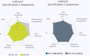

Total Vostok 123 Опубликовано: 25 августа 2016 Поделиться Опубликовано: 25 августа 2016 (изменено) Нет чтоб уменьшить межсервисный интервал, так теперь оказывается нужно лить еще более слабое масло, чтоб при стандартном межсервисном уже точно и угар и отложения и кольца залегли. Молодцы! Уважаемый, Booster. Спасибо за Ваш ответ. Прежде всего, хотим уточнить, что TOTAL QUARTZ INEO FIRST 0W-30 – масло, созданное на основе базового масла IV группы, не является более «слабым», чем TOTAL QUARTZ INEO ECS 5W-30, выполненным на III группе. Чтобы поддержать слова цифрами, ниже приводим сравнение спецификаций. Напомним, что у INEO ECS 5W-30 спецификации ACEA C2, PSA 2290, а у INEO FIRST 0W-30 - ACEA C1/C2, PSA 2312. Эти две диаграммы наглядно показывают, что продукт С1/PSA 2312 превышает по качеству продукт C2/PSA 2290 по таким показателям как: - противоизносные свойства - экономия топлива - влияние на каталитический нейтрализатор и сажевый фильтр Что же касается интервала – Вы абсолютно правы в своих рассуждениях. До введения продукта TOTAL QUARTZ INEO FIRST 0W-30 PSA официально рекомендовали сократить интервал замены с 20 до 15 тыс. км, а в некоторых регионах до 10 тыс. км. Изменено 25 августа 2016 пользователем Total Vostok 0 Цитата Ссылка на сообщение Поделиться на других сайтах
Booster 2 228 Опубликовано: 25 августа 2016 Поделиться Опубликовано: 25 августа 2016 Уважаемый, Booster. Спасибо за Ваш ответ. Прежде всего, хотим уточнить, что TOTAL QUARTZ INEO FIRST 0W-30 – масло, созданное на основе базового масла IV группы, не является более «слабым», чем TOTAL QUARTZ INEO ECS 5W-30, выполненным на III группе. Чтобы поддержать слова цифрами, ниже приводим сравнение спецификаций. Напомним, что у INEO ECS 5W-30 спецификации ACEA C2, PSA 2290, а у INEO FIRST 0W-30 - ACEA C1/C2, PSA 2312. Безымянный.png Эти две диаграммы наглядно показывают, что продукт С1/PSA 2312 превышает по качеству продукт C2/PSA 2290 по таким показателям как: - противоизносные свойства - экономия топлива - влияние на каталитический нейтрализатор и сажевый фильтр Что же касается интервала – Вы абсолютно правы в своих рассуждениях. До введения продукта TOTAL QUARTZ INEO FIRST 0W-30 PSA официально рекомендовали сократить интервал замены с 20 до 15 тыс. км, а в некоторых регионах до 10 тыс. км. Уважаемый Total Vostok, у вас очень красивые диаграммы, но они не имеют ничего общего с реальной эксплуатацией двигателя.Как вы, наверное, знаете немногим посчастливилось ездить в основном по трассам, а значит условия эксплуатации- тяжелые, город порой доходит до 90-100%. Несмотря на хорошую базу(4гр), непонятно правда сколько ее там, пакет присадок у малозольных масел скудный, а потому такое масло лучше лить в дизель. По поводу интервалов- для масла С1 и 10 ткм много, разве что по трассе и летом. Также я бы отметил, что масло С1 в бензиновом двигателе лучше менять полной сменой или промывочным маслом, иначе несливаемый остаток прибьет и без того низкое щелочное. Хотя приятно видеть, что в масло добавлено ПАО. Спасибо за ваш ответ. 0 Цитата Ссылка на сообщение Поделиться на других сайтах
