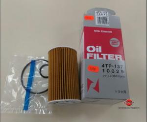

@hellrizerjrs,Вы описываете трёхкратную замену фильтра ради сравнения и проверки.
Я прошу прощения, но как это можно сделать с картриджем, который стоит внизу мотора, без слива масла? Или Вы и масло несколько раз меняли?
А фильтр ставили "оригинал" Тойота "made in Тайвань"? Потому, как у ОД других нет.
П.С. Попробуйте вместо т.н. "оригинала" поставить 4TP-137 Nitto. По всем параметрам он превосходит "оригинал" из Тайваня.
И забыл спросить - Вы сами при замене фильтра присутствовали? Есть такой косяк у некоторых - распорную трубку выкидывают вместе со старым фильтром. Это гарантированный конец мотора, а перед ним повышение давления на приборе.
Данный фильтр действительно лучше оригинального тайваньского? Хочу по твоему совету его купить и поставить...
Фильтр поставлен оригинал - куплен у од. После замены на новый оригинал и скачка давления заменен на новый купленный у другого од. Ничего неизменилось.
Поставил старый фильтр на котором небыло проблем. Ничего не изменилось. Менялось только масло. Вывод напрашивается сам собой.
Сделай фото и выложи сюда посмотреть...

@ValeRus,Конечно лучше брать Nitto, нежели Тайваньский "оригинал", который поставляется всем ОД. Отличий много, купи - убедишься.
Снимал фильтр. Там сливается мизер - грамм 100-200.
Ставил новый и проверял.
Смысл сливать новое масло ?
