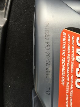

Наконец то получил канистры.  Разлив 28.02.2018 свежее)))
15 часов назад, Burton сказал:
Burton , где брал или заказывал, в такой таре? а то всюду канистры 20-ки только...
И по какой цене?
Именно эти канистры в Емексе у поставщика RKQB.
  До этого две получил от знакомых. Они середина 17 года.
