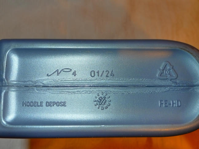

посмотри, если несложно, картинки. Бельгия или ...?  Смущает верхний шов на литровой канистре.
@Tods, мне попадались такие швы, это не подделка.
По стране разлива как-то неопределённо...
Изменено пользователем Tods
