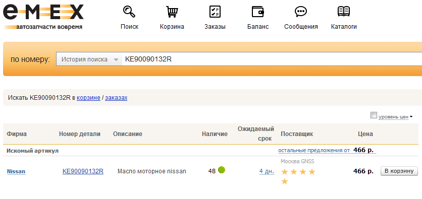

Да-с-с-с, но только хрен где его в ниссановской таре купишь. У ОД немае !!
Да ты просто поленился поискать. А в Москве так и дешевле.
А упаковка у него только литровая. Видел пятилитровую канистру на рекламе, даже код есть KE90090142, но вот в жизни её не видел вообще никто.
