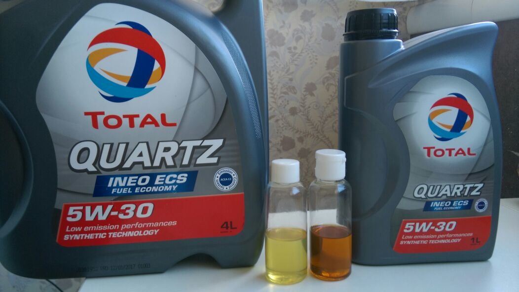

Александр Тойотавод 1 Опубликовано: 18 июля 2018 Поделиться Опубликовано: 18 июля 2018 Всем привет, подскажите пожалуйста допускается ли такие различия в цвете и запахе одного и того же масла? Залил его теперь терзают сомнения.. Сегодня купил литровую для сравнения у официального дистрибьютора, масло в литровой таре отличается по цвету(оно темнее) и запаху,по штрих коду оно французское, 4л Бельгия. 4 литровую брал в известном инет магазине. 0 Цитата Ссылка на сообщение Поделиться на других сайтах
Александр Тойотавод 1 Опубликовано: 18 июля 2018 Поделиться Опубликовано: 18 июля 2018 (изменено) Вот ответ горячей линии тоталь info@total-russia.ru: на такой же вопрос. Благодарим Вас за обращение!TOTAL гарантирует потребителям соответствие продукта назначению, спецификациямпромышленности и производителей оборудования, или наличие одобрения от них, как этоуказано в описании продукта. Все это относится не только к физико-химическим показателямпродукта, но, прежде всего к эксплуатационным свойствам.В компании действует жесткая внутренняя система контроля качества продукции,производство сертифицировано по стандартам ISO серии 9000, что исключает реализациюпродукции при её несоответствии производственной спецификации.Все смазочные материалы одного наименования, производимые на различных предприятиях концерна идентичны по всем физико-химическим показателям.Цвет масла зависит от состава нефти, которая была использована при производстве базового масла, и может отличаться в широких пределах. Несмотря на это - все эксплуатационные характеристики масла идентичны.Спасибо! Изменено 18 июля 2018 пользователем Александр Тойотавод 0 Цитата Ссылка на сообщение Поделиться на других сайтах
Палыч314 1 316 Опубликовано: 19 июля 2018 Поделиться Опубликовано: 19 июля 2018 Светлое похоже бельгийского завода, тёмное - скорее всего румынского. 0 Цитата Ссылка на сообщение Поделиться на других сайтах

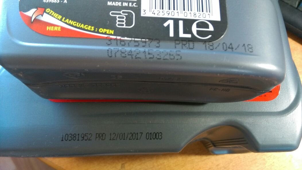

Палыч314 1 316 Опубликовано: 19 июля 2018 Поделиться Опубликовано: 19 июля 2018 Сфотографируйте и покажите цифровой код завода изготовителя напечатанный на самой канистре, не на этикетке. 0 Цитата Ссылка на сообщение Поделиться на других сайтах
РыжикнеПыжик 25 Опубликовано: 19 июля 2018 Поделиться Опубликовано: 19 июля 2018 3 заливки уже лил себе , цветом были как на фото темноватые. 0 Цитата Ссылка на сообщение Поделиться на других сайтах
Александр Тойотавод 1 Опубликовано: 19 июля 2018 Поделиться Опубликовано: 19 июля 2018 2 часа назад, Палыч314 сказал: Сфотографируйте и покажите цифровой код завода изготовителя напечатанный на самой канистре, не на этикетке. 0 Цитата Ссылка на сообщение Поделиться на других сайтах
Палыч314 1 316 Опубликовано: 19 июля 2018 Поделиться Опубликовано: 19 июля 2018 4-ех литровая канистра бельгийское - старая версия масла, литровая - новая, французского производства. Я бы их не смешивал. 0 Цитата Ссылка на сообщение Поделиться на других сайтах
Палыч314 1 316 Опубликовано: 19 июля 2018 Поделиться Опубликовано: 19 июля 2018 (изменено) Цвет может быть более тёмным из-за другого присадочного пакета. Изменено 19 июля 2018 пользователем Палыч314 0 Цитата Ссылка на сообщение Поделиться на других сайтах
Александр Тойотавод 1 Опубликовано: 19 июля 2018 Поделиться Опубликовано: 19 июля 2018 Палыч314 При заморозке в холодильнике они ведут себя немного но по разному,то что светлое становится более вязкое. Сливать или не сливать вот в чем вопрос... 0 Цитата Ссылка на сообщение Поделиться на других сайтах
