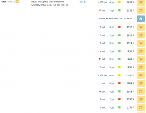

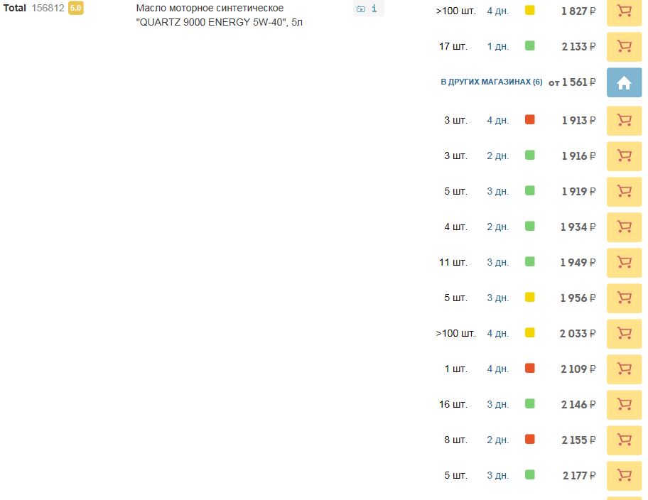

Как узнать какой из поставщиков  в Экзисте  Вы?
Изменено пользователем deine waffe
Добрый день!
Спасибо большое за Ваш вопрос. К сожалению, с новым дизайном «Экзиста» мы сами не знаем, которое из предложений наше. Разработчики площадки нам также на этот вопрос не ответили.
Косвенно можно ориентироваться на самый большой остаток на складе, но далеко не по всем продуктам.
