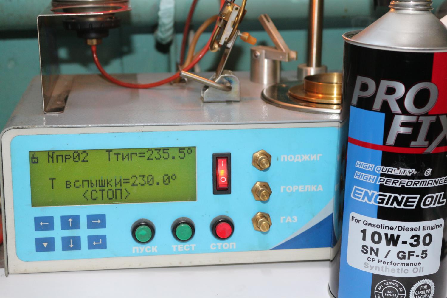

Вот задаю вопрос..  масло профикс 10-30 заявлена вспышка в открытом тигле..  +242гр.
Проверяю..   показало..  +230гр.  ((фото приложил..
post-7837-0-11369000-1487133931_thumb.jp
РС. может на форуме сделают независимую экспертизу..
Думаю я достаточно независимая и незаинтересованная сторона для того ,  что бы уже все наконец заткнулись после оглашения результатов ?
Ну и если независимые результаты покажут CCS в пределах нормы по SAE, что то с прибором пенса надо будет делать. Например сжечь прилюдно :)
