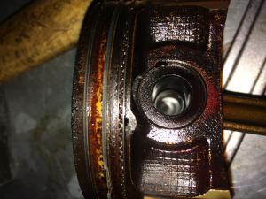

Купил машину на 72000 км пробега, после анализа отработки с формулы металла не было, потом один интервал лукойла 5в30 и на профиксе задымила.....вскрытие на фото
Двиг 6b31, на поршень без слез смотреть нельзя :(
И вы уверенны что это от последнего масла?!
Я бы не стал так заявлять
@-КОТ-, За один интервал ни одно масло так не загадит мотор. Даже самое дешёвое, если конечно не ездить на нём по 40.000 км. Всё произошло и накопилось у прежнего владельца, а тебе достался "полный пакет" проблем.
@-КОТ-, скинь пожалуйста ссылку на твой анализ отработки. И распиши свою эксплуатацию город трасса, средняя скорость по БК, через сколько тысяч км менял все масла после покупки авто?
p.s. Нашел твой анализ отработки http://www.oil-club.ru/forum/topic/14340-ford-formula-f-5w-30-na-mitsubishi-outlander-xl-posle-7000km/?do=findComment&comment=342178
В принципе всё понятно, это тебе досталось от предыдущего владельца. Масла не при чём :)
Спасибо за инфу по двс(я про фотки) мне это помогло окончательно понять про анализы отработок :)
Не спорю, тогда анализ отработки, как не прискорбно - полная профонация, и фактическое состояние ДВС не показывает.
@-КОТ-, перед Profix не заглядывал так же в двиг?

Нет, повода не было, только анализ на 82 тысячах. После окатал формулу, лукойл и на профиксе задымила.
