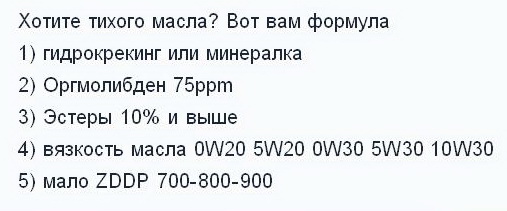

@VODOLAZ это совокупность нескольких факторов
1) не высокое содержание ZDDP противоизноски - чем она выше, тем больше поверхности шумят.
2) Органический молибден - здесь самый современный трехядерный.
3) Гидрокрекинг.
4) Не высокая вязкость .
Чот не понял, если противоизносных присадок (ZDDP) больше - то шум должен ведь меньше стать ?
Изменено пользователем GMI
@GMI,Наоборот - больше. Чем больше противоизноски, тем "громче" звучит мотор. Есть темы.
http://www.oil-club.ru/forum/topic/4316-chto-vliyaet-na-shumnost-raboty-dvigatelya-na-konk/?do=findComment&comment=133978
http://www.oil-club.ru/forum/topic/11216-hochu-samoe-tihoe-maslo/?do=findComment&comment=269704
В своё время была выяснена такая зависимость:
Вполне приличное масло. А вот в - мисс Гидрокрекинг 5W-30- не попало. Не дотягивает, что бы быть в списке лучших?
Зато сюда попало.
