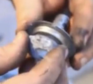

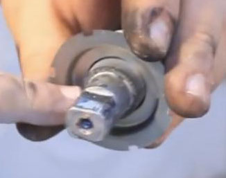

Как сказал спец по стиральным машинам, подшипники в них не смазываются. Но существует смазка для стиральных машин. Поясню ее назначение.
Для того, чтобы вода из барабана не попадала на подшипник, на валах установлены резиновые V-образные сальники, которые прижимаются к круглым пластинам(шайбам).
Прижимаются не сильно, только за счет упругости резины. Это место и смазывается смазкой. Если посмотреть видео  с этого места пару минут, то все будет понятно.
Смазка нужна для продления срока службы сальников и для герметизации. Обороты при отжиме порядка 1000 об/мин, температура при кипячении порядка 95 градусов.
