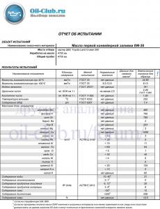

Масло первой конвейерной заливки МПЗ отработка на Toyota Landcruiser 200 после 4750км.
Забавное маслице залито в движок с конвейера: TBN у свежего не больше 5 по ASTM 2896 или 3.5-4 по ГОСТу. Отсюда и остаток за детский пробег 2.5 всего.
Да кислотного остатка здесь точно не было :) Масло за 5000км упала в щелочном значительно. И ведь его там 9.2 литра в картере :)
Масло то с молибденом, и мало очень кальция - совсем какое то малозольное видимо льют. На 0W-30 кстати похоже действительно.
Вовремя сменил автор.Двиг потом спасибо скажет.Интересно сколько вязкость была при заливке.Здесь чип сделал двадцатку уже.
Да тут все в кучу перемешано, с одно стороны может чип тюнинг виноват в падении вязкости на 1 единичку. С другой стороны масло Toyota 0W-30 ACEA C2 если туда залито оно само по себе уже вязкости около 10. А если мобил к примеру сделал 9.8 при 100С. Тогда получается не такое уж страшное падение, тем более мотор только сошел с конвейера, может еще что то повлияло.
На месте автора наверное сделал бы потом еще одну отработку и если опять вязкость упадет то переходил на 0W-30 ACEA C3

у них вязкость около 12 - будет запасик от последствий чип тюнинга... (если они есть и на самом деле это он низил вязкость).
@torcon, а топлива в отработке не многовато?

по поводу топлива в масле...температура вспышки 230 градусов вроде нормально...
мне интересно откуда так много меди и железа ? обкатка ?
...по поводу топлива в масле...температура вспышки 230 градусов вроде нормально...
Но вязкость то подсела; а впрочем гуру виднее...

Это дизель V8 4.5.Железо и медь и олово - обкатка.Потом уменьшится в разы.
