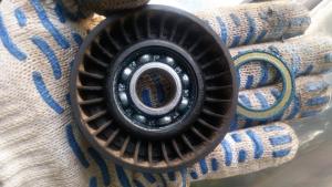

Смазка на своём месте, не вытекла, не высохла, на фото шарики подшипника в нормальной смазке, вроде как и жаловаться шарикам не на что,  на смазке видны следы от защиты подшипника (смазы), и между шариками - смазка.
В тубе цвет смазки светло-кремовый, после пробега  ни малейшего намёка на цвет новой смазки.
По весне фото Mobil Polyrex EM2 представлю.
