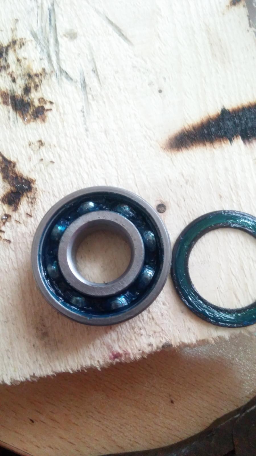

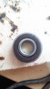

Смазка МС 1510 синяя,пробег чуть больше 1000 и в основном трасса, побывали неплохо так в воде,подшибники 6203rs. На фото в ролике безымянный китайский за 60р,второй FBJ, покупались в октябре 2015 и тогда же была заложена смазка. Снял по причине шума выточенного алюминиего ролика, подшипник стал прокручиваться в ролике и разбил посадочное место. Подшипники в отл. состоянии, тестирую дальше.
Судя по параметрам она как раз для таких роликов и предназначена
Уважаемые, те подшипники что выше померли из-за того что крышки плохо защищали, смазка думаю работала исправно т. к. цвет не потеряла и была на месте, но на холодную аж свист стоял из-за песка попавшего в них.
Кстати chevron Sri моментально испарился из такого же подшипника буквально через минут 5 работы двигателя,раскидало по сторонам,фото подшипника прилагаю.
Единственное где этот шеврон остался и не убежал это такой же 6203 подшипник фирмы SKF,ролик почему то на шевроне грелся сильно.

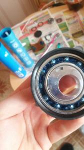

Сейчас стоят 2 новых подшипника с общим пробегом тоже около тысячи км и с такой же синей смазкой, один типо польский безымянный,а второй с маркировкой АПП групп на внутренней обойме,после хороших водных процедур посторонних звуков не наблюдается ни на холодную ни на горячую, смазка вроде на месте, не смотрел пока, на выходных буду грм менять и отпишусь.
Так же на эту синюю смазку заменил родную в натяжном ролике грм BE-015 japanparts видимо китайского производства,в нем был обычный литол. Сначала думал заложить туда шеврон,но отпугнуло то,что зимой при температуре ниже -25 задубеет(морозил в морозилке до -23 вместе с МС и наша смазка выиграла) , а подшипник там с пластиковым сепаратором.
Изменено пользователем LoveChery
Судя по фото много кладете смазки. 30-40% надо от пустого пространства не более. Иначе нагреется и выдавит ее всю
Смазка заложена только с 1 стороны(с другой не подлезть,на натяжном) и после того как сделал фото немного убрал(в натяжной намного меньше заложено чем в другие), чтоб под пыльником в посадочное место не попала. Да и сомневаюсь я что ролик там сможет нагрется до 300 градусов:-)
Попробую где нибудь его покрутить, если начнет выдавливать убавлю.
Греься будет сама смазка от мех воздействия она будет теплее ролика ;) масло отделяется от загкстителя и тупо все вытекает. Вам нудно по даташиту узнать свободный объем или посчитать по формуле. Потом мед. Шприцем отмерить объем и заложить ;)

Читал и про расчет объема, но не совсем понял почему будет "расслаиваться" смазка от перегрева если у неё температура каплепадения больше 300 градусов Цельсия (в чем я теперь не сомневаюсь после просмотра ролика по испытынию смазок на ytube)?
Да и что скажешь насчет шеврона?
