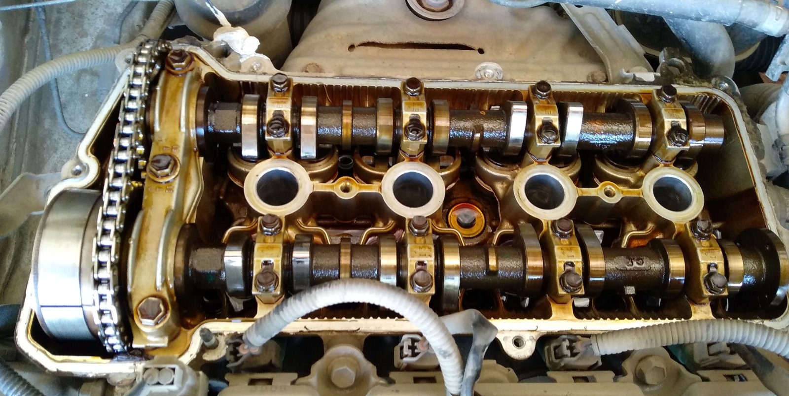

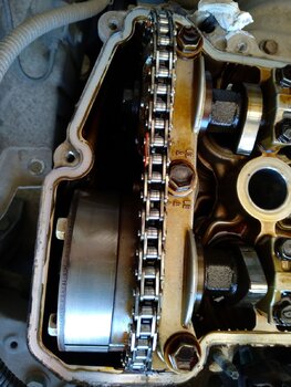

У меня то крышку ни разу не снимали и только планирую заменить прокладку или герметик.. сопливить начала к 190 тыщам пробега
Упсс, а все же грязи  на ГБЦ прибавилось(((
Первое фото ( с грязной муфтой VVT-i) 8 лет назад, второе- свежее.
