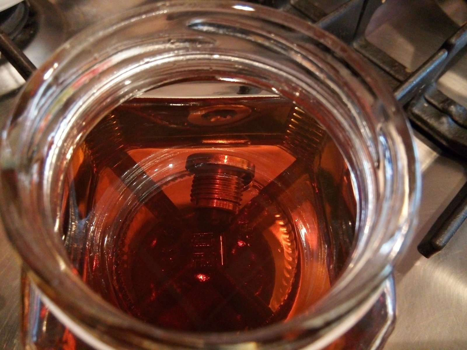

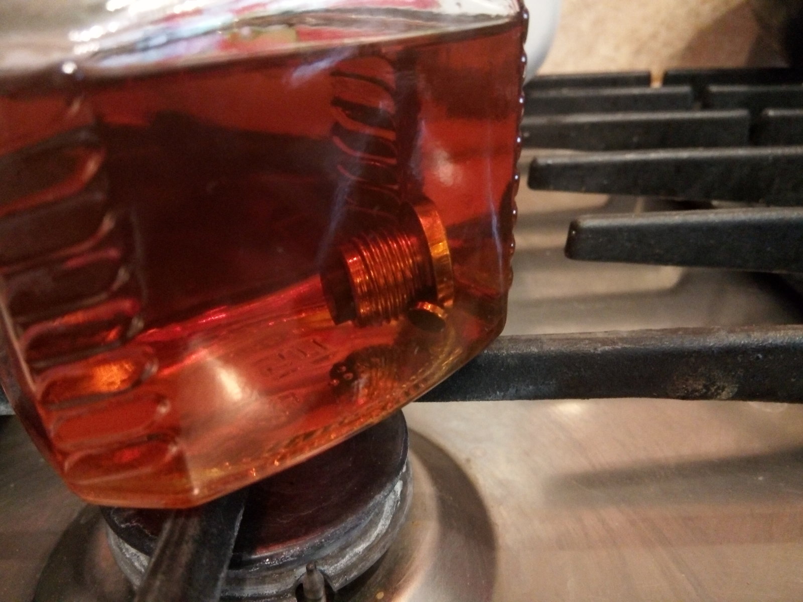

Продолжил эксперимент. Правда это уже немного оффтоп. В смеси масел ( Shell Helix HX8 5W-30 и Elf 900 SXR 5W-30) нагрел до 120 С пробку картера с магнитом и отдельный небольшой магнит, чтобы проверить не потеряет ли магнит свои свойства и не отвалится ли магнит от пробки. При нагревании магнита на открытом огне магнетизм теряется (проверено). Но 120 С слишком маленькая температура для размагничивания, магниты сохранили свои свойства, от пробки магнит тоже не отвалился, держится крепко.
Изменено пользователем Ездок
