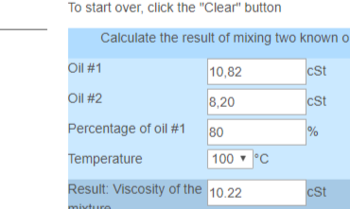

Подскажите: Можно ли в 4л Kixx G1 5W-30 API SN/CF, долить 1л. Kixx G1 0W-20 API SN ?
Лучше хуже будет?
http://www.oil-club.ru/forum/topic/28627-kixx-g1-0w-20-api-sn-svezhee/
http://www.oil-club.ru/forum/topic/32712-kixx-g1-5w-30-api-sncf-svezhee/
resh можно. Просто вязкость немного понизится.
Вот здесь подробнее про расчет итоговой вязкости -
Для вашего авто - вообще ничего страшного.
Изменено пользователем a-ha
resh вот что у тебя получится
То есть 5W-30 с вязкостью при 100С = 10.22
