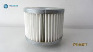

Масляный фильтр Zekkert был упакован вот в такую упаковку, пленки на горловине не было. Made in Germany на упаковке нет.

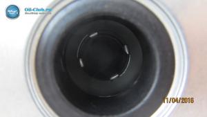

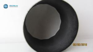

Корпус фильтра окрашен приемлемо, имеет четкий принт. Внутри корпуса фильтра чисто - ржи нет, краски нет.

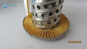

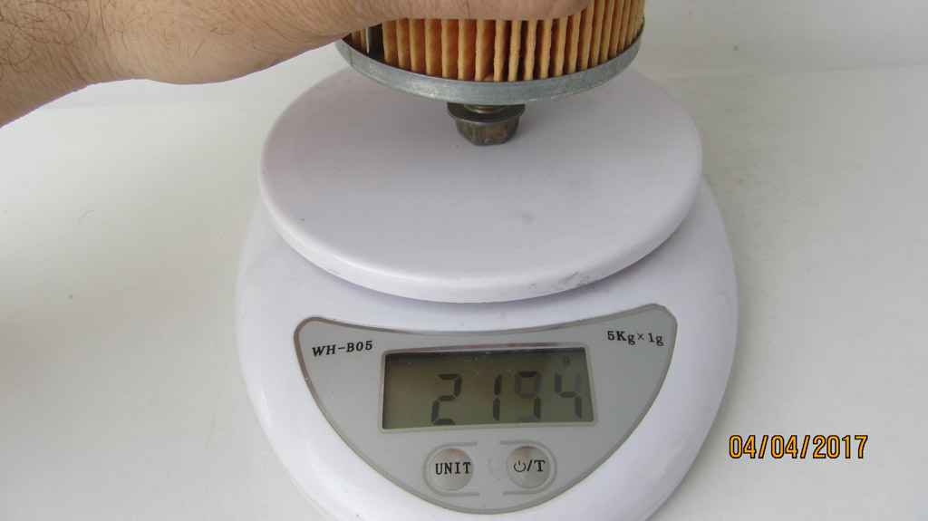

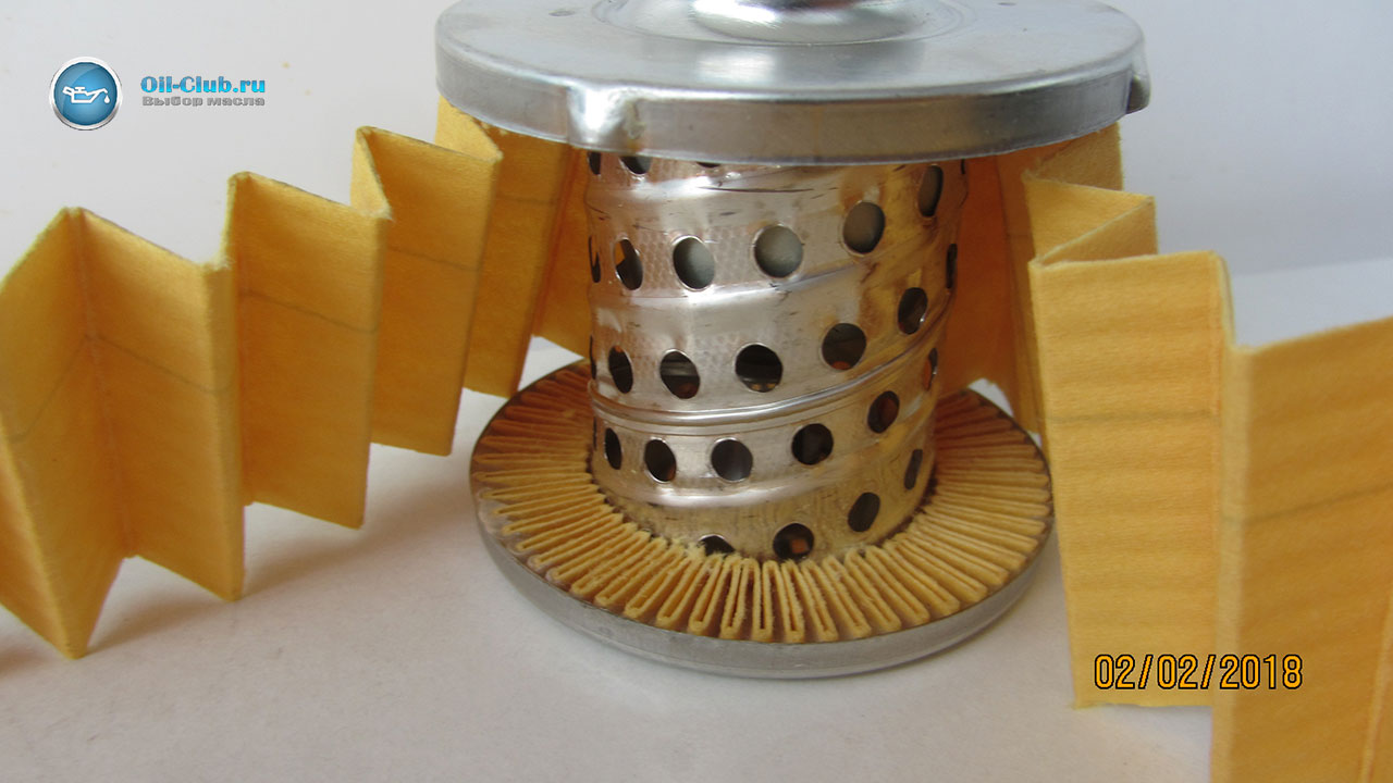

Фильтрующая катушка имеет грибовидное устройство противодренажного клапана - пружинку и металлическую пластинку которые давят на противодренажный клапан.
Фильтрующий материал - мягкий простенький но уложен часто. Есть излишки герметика. На изгиб пальцем складки не рвутся.

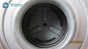

перепускной клапан одной дырой, пластмассовый, очень легкий на нажатие.
Противодренажный клапан - резиновая шайба на которую давит металлическая пластинка. На дефект клапана не обращайте внимания это я прошелся болгаркой по нему.

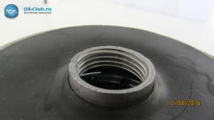

Резьба нарезана чисто и качественно. Резьба хитрая, каждый виток резьбы имеет канавку.
Уплотнительная резинка мягкая.
Прижимная пластинка низкого профиля - занимает мало пространства внутри корпуса. (Плохо что много пространства съедает устройство противодренажного клапана)

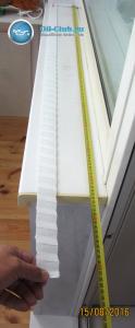

Длина полоски фильтрующего материала 145см. Это не мало, но и не много...

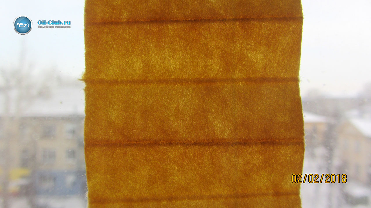

Фильтрующий материал Zekkert OF4030 в сравнении с нашим эталоном Nitto.
Фильтрующий материал тоньше, мягче и выглядит дешевле...
Полезная площадь фильтрующего материала: длина 145см x ширина 4см = площадь 580см2
Давление необходимое для открытия перепускного клапана: Вес = 0.5кг; Ди = 13мм; Давление = 0,4 бар (по моему это не нормально)
Вывод: Фильтр на двойку, по моему это брак. Давление перепускного клапана у таких фильтров около 2х бар, здесь давление 0.4 - это проблема. Перепускной клапан будет открываться преждевременно. Резьба нарезана чисто, фильтрующий материал в норме, но все перечеркивает легкий перепускной клапан.

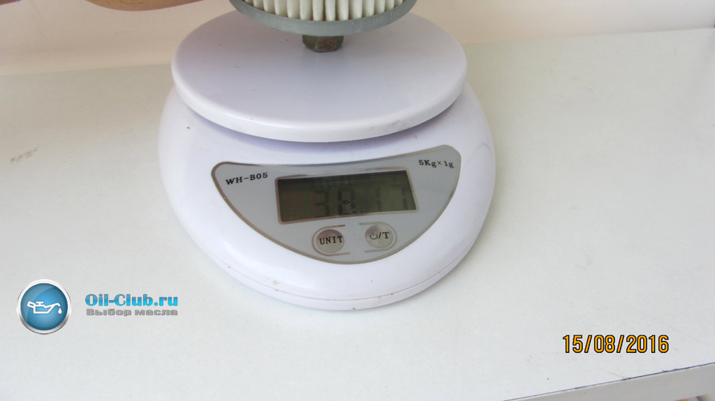

Фильтрующая катушка - это песня. Фильтрующий материал уложен часто, он очень толстый - складки толстые. На изгиб пальцем его не порвать, да и согнуть то очень трудно - крепкий. Фильтрующий материал имеет много волокон.
Перепускной клапан одной дырой. Резиновый. Очень тугой на нажатие.

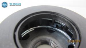

Внутри катушки мы посмотреть не можем - тут второй пружинный противодренажный клапан.

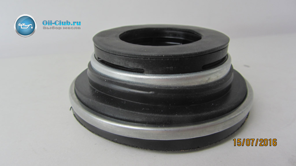

Противодренажный клапан на пятерку. Упругий, быстро принимающий обратную форму, силиконовый. Прикрывает поверхность плотно.

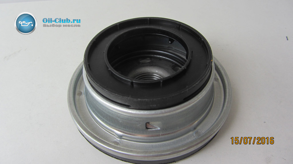

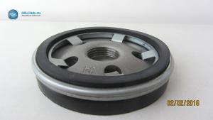

Резьба нарезана очень чисто - метчики у них хорошие. Каждый виток резьбы имеет внутреннюю канавку. С торца заусенцев не обнаружено, их как будто дополнительно сточили...

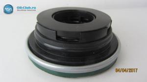

Прижимное устройство с резинками. Резиновые кольца в меру мягкие, сложной формы. Внутри устройства пружина. Все аккуратно.

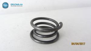

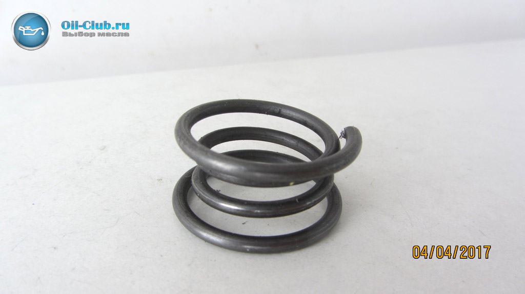

Прижимная пружина очень толстая и трудно сжимается, но витки такой формы, что бы как можно меньше занимать пространства в корпусе фильтра.

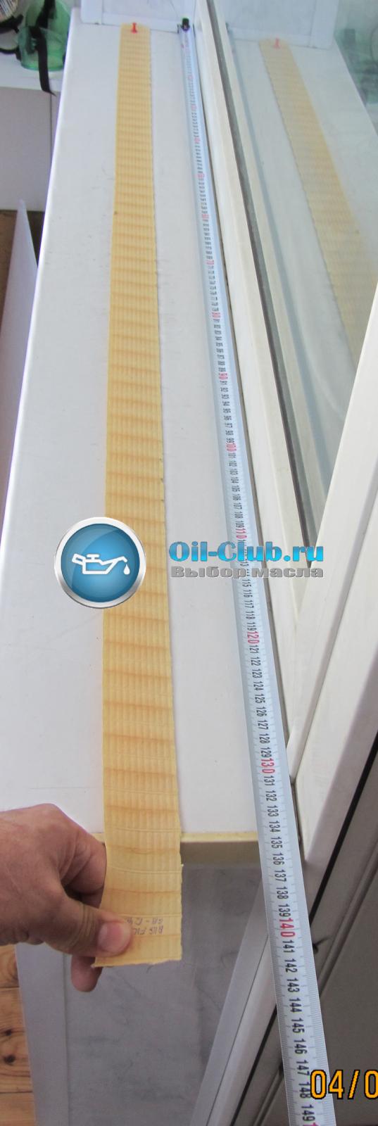

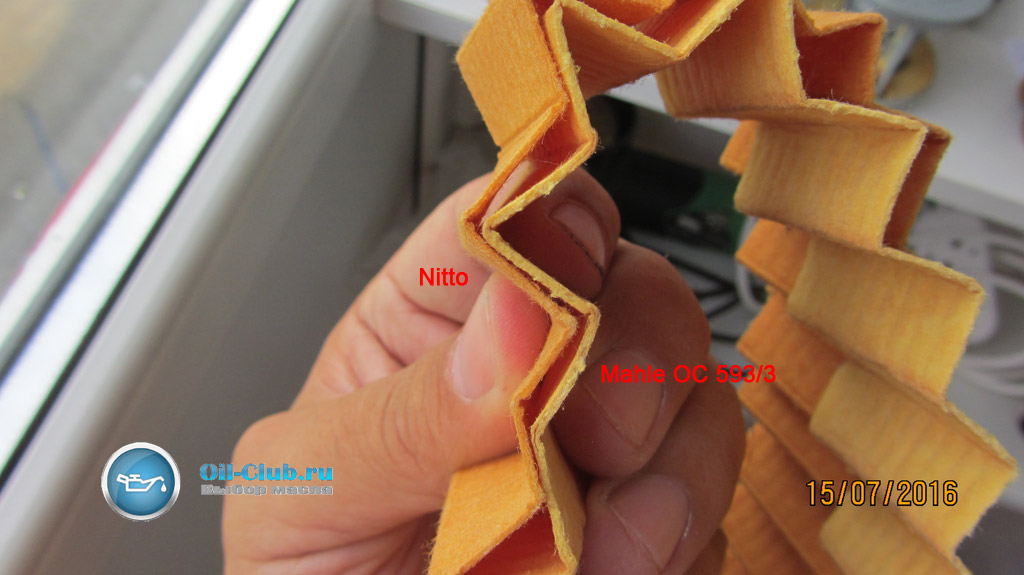

Фильтрующего материала много - полоска длиной 151см. Но это даже не играет основную роль, главное то, какой этот фильтрующий материал!
Равномерность Mahle OC 593/3 по сравнению с нашим эталоном Nitto, нормальная - равномерен вполне.
Первый раз я увидел фильтрующий материал толщиной как у Nitto - нашего эталона для сравнения. Плотный, толстый, много волокон - такой фильтрующий материал будет фильтровать хорошо и долго.
Фильтрующий материал Mahle OC593/3 под микроскопом
Полезная площадь фильтрующего материала: Длина = 151см x ширина 4.2см = площадь 634.2 см2 (это вполне нормально - но повторюсь тут важно какой он, этот фильтрующий материал... это не просто промокашка)

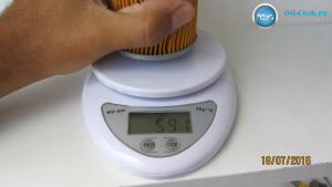

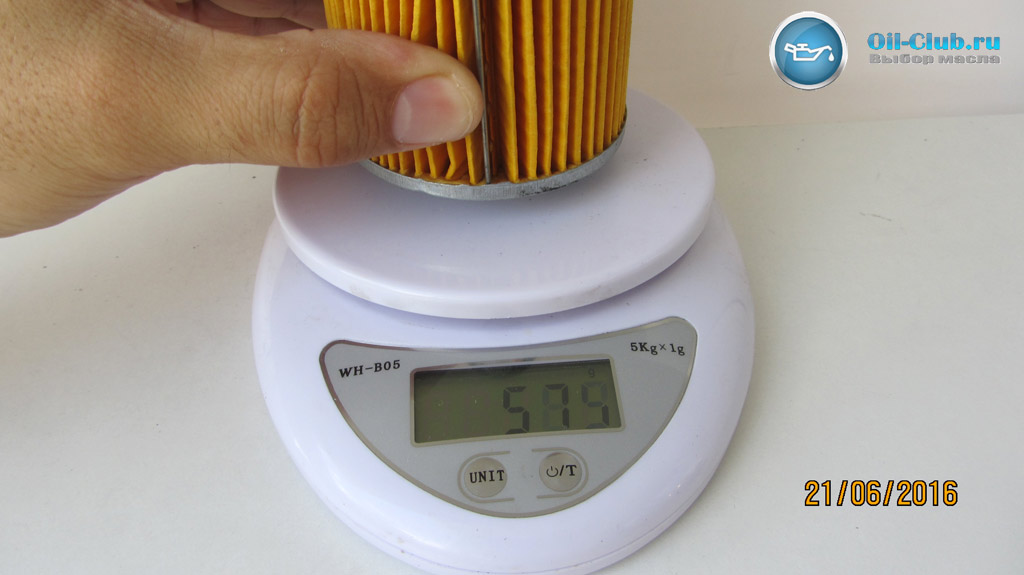

Давление необходимое для открытия перепускного клапана: Вес = 5кг; Ди = 15мм; Давление 2.9 бар. (такое высокое давление для этих фильтров норма.)
Вывод: Фильтр на твердую пятерку. Отличный фильтрующий материал - плотный, толстый, крепкий, много волокон. Отличный противодренажный клапан - силиконовый, быстро принимающий обратную форму, плотно прикрывает дренажные отверстия. Перепускной клапан - резиновый, давление открытия соблюдено. Резьба нарезана чисто - она хитрая. Явно хватит на самые длинные интервалы смены. Если меняете короткими интервалами, я думаю можно даже два раза использовать - крепкий не раскиснет и частицам есть где оседать. Минусов - их просто нет, повторюсь отличный фильтр   :up:

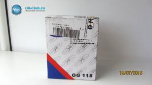

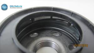

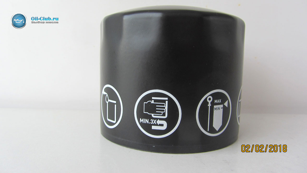

На коробке указан корейский производитель, принт четкий, есть замены и применяемость. Горловина фильтра не закрыта пленкой или мембраной от попадания пыли.
На корпусе фильтра, где сделан фильтр - не указано. Присутствуют пиктограммы, маркировка и логотип - принт четкий. Внутри корпуса ржи или краски нет.

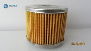

Фильтрующая катушка занимает не не все пространство в корпусе фильтра, много места съедает устройство противодренажного клапана - пружина, пластина, клапан. Фильтрующий материал мягкий, тонкий, но на изгиб пальцем не рвется - мне не понравился - "промокашечный". Частота укладки нормальная. Фильтрующий материал вблизи, больше похож на бумажный, волокон не много.

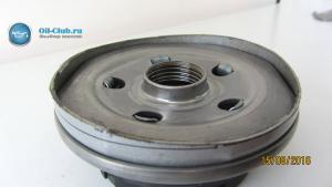

Перепускной клапан одной дырой - на нажатие подозрительно легкий, об этом ниже.
Резьба нарезана чисто - она хитрая каждый виток резьбы имеет канавку внутри.

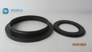

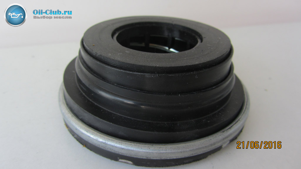

Прижимное устройство - характерная черта таких фильтров для VAG. Прижимные резиновые кольца мягкие и эластичные.

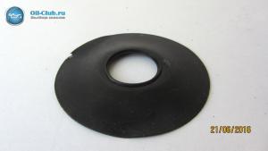

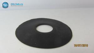

Противодренажный клапан - простая резиновая шайба.

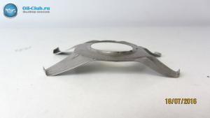

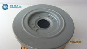

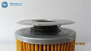

Прижимная пластинка низкого профиля - занимает мало пространства внутри корпуса. Если учесть, что много места занимает конструкция противодренажного клапана, то такая пластина здесь просто необходима.

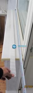

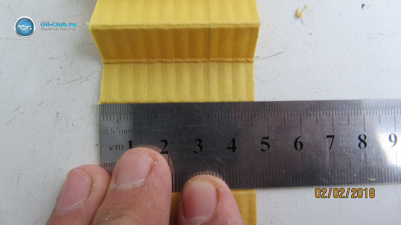

Фильтрующего материала не мало, но и не много - полоска 149см.

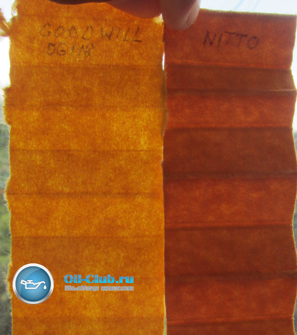

Фильтрующий материал Goodwill OG118 на просвет в сравнении с нашим эталоном Nitto. Тонкий, равномерность нормальная, но не лучшая, есть маленькие дырочки "просветы" - правда не критичные.
Фильтрующий материал по толщине в сравнении с нашим эталоном - тонкий...

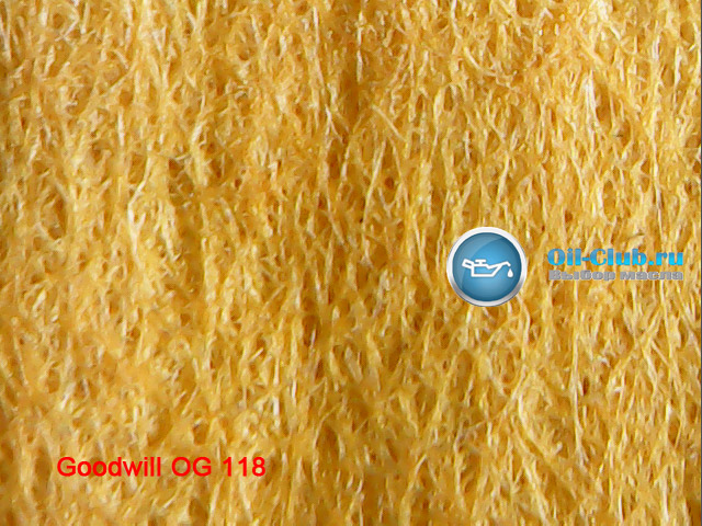

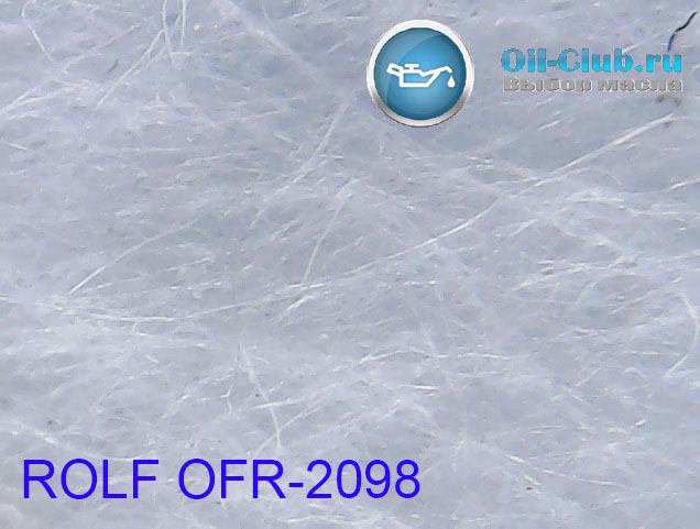

Под микроскопом. Волокна присутствуют - ничего криминального.
Полезная площадь фильтрующего материала: Длина = 149см x Ширина 4,3см, = площадь 640.7 - нормально.
Давление открытия перепускного клапана: Вес = 0.6кг, Ди=12мм: Давление = 0.5 бар - по моему это не нормально и так не должно быть - смотрите фильтра такого же класса от именитых производителей там 2.5-3.0 бар.
Вывод: Моя оценка масляному фильтру Goodwill OG118 - два. Давление перепускного клапана слабое - это не нормально. Фильтрующий материал тонкий, мягкий, жидковатый - на троечку. Мое мнение, такой фильтр не подойдет для длительных интервалов смены.

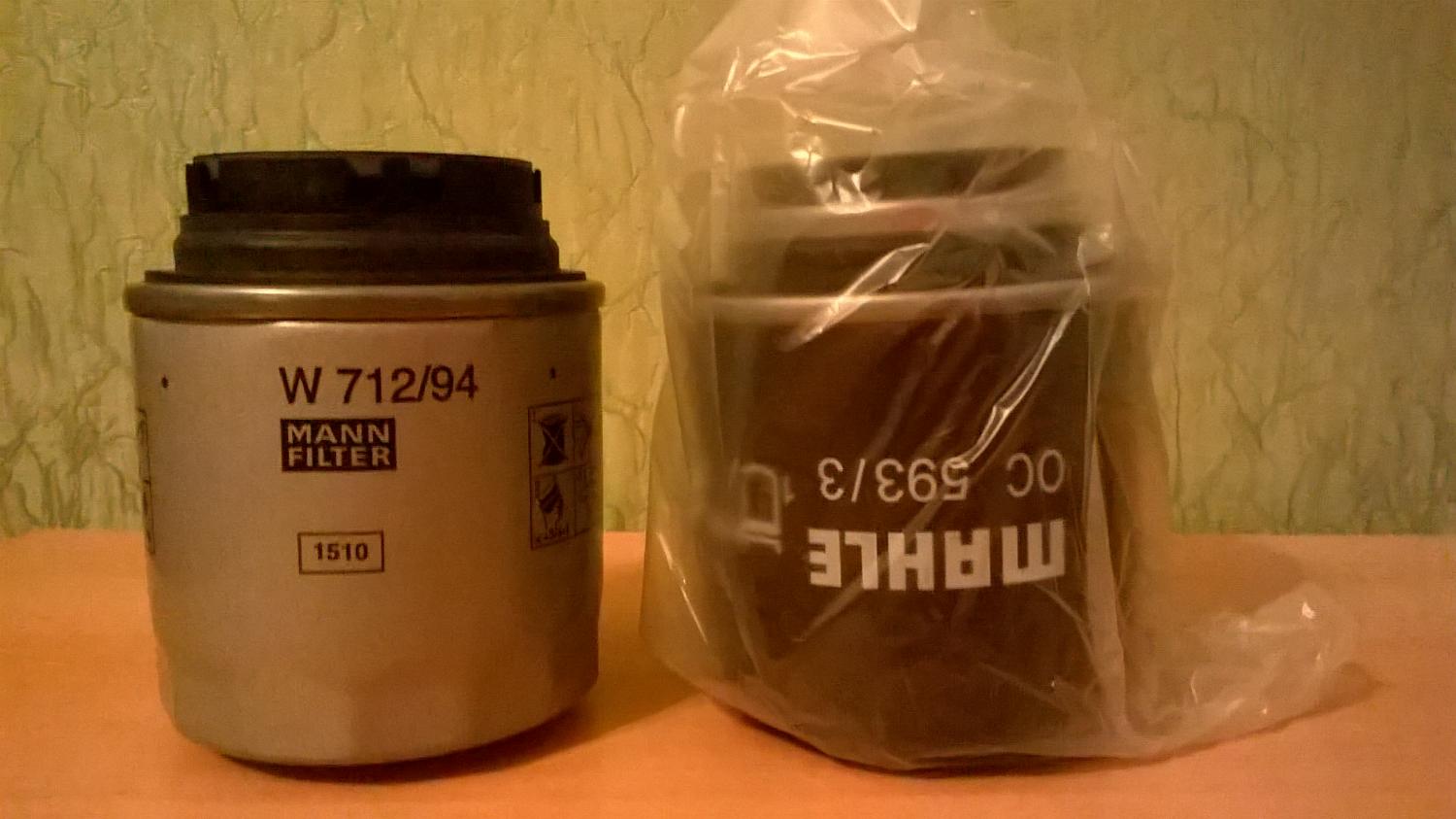

@torcon, а чего ты это сравнение сюда не выложил?
На мой взгляд, очень показательно вышло.
MANN W712/94 vs MAHLE OC593/3
Два самых лучших фильтра для VAGовских двигателей :good:
У МАННа есть недочет: фильтр просто лежит в коробке. Например, Мале кладет фильтр в целлофановый пакетик, а тот же Фильтрон манновские фильтры под своим логотипом снабжает небольшим пластиковым поддончиком. И все это в дополнение к коробочкам!

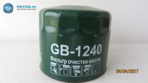

Коробка простейшая, нигде нет Made In Russia или Сделано в России - прошу это приобщить к делу  :)
post-2-0-60542300-1491304134_thumb.jpg post-2-0-20295200-1491304135_thumb.jpg post-2-0-22727200-1491304136_thumb.jpg

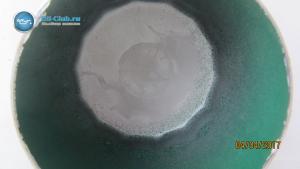

Корпус качественно окрашен, внутри правда краской все забрызгали - но на скорость не влияет. Кстати на корпусе есть дата тестирования на герметичность. Фильтр оказался свежий, ноябрь 2016 года.

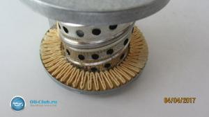

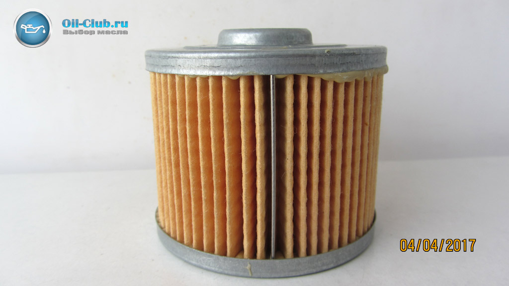

Фильтрующая катушка имеет много складок фильтрующего материала. Материал жесткий, на изгиб пальцем не рвется, приличной толщины. Единственное, не аккуратно немного залито герметиком.

Внутри катушки мы ничего не увидим, там стоит второй, пружинный, противодренажный клапан.
Перепускной клапан в виде резиновой шайбы, поверхность резиновая, закрывается герметично.
Противодренажный клапан резиновый, на четверку. Масло должен держать, поверхность закрывает хорошо, но это не силиконовый конечно.

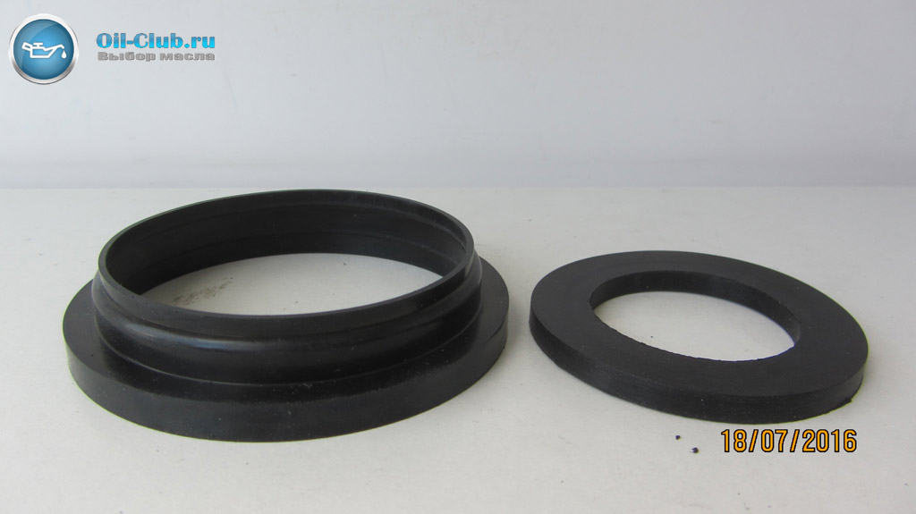

Резьба нарезана чисто. Резиновые колечки оба мягкие - приличного качества.

Прижимная пружина среднего размера, складывается в себя поэтому крадет не много места в корпусе - нормально.

Давление открытия перепускного клапана: вес = 2,2 кг; диаметр = 12мм; давление = 2,0 бар. Единственное что хочу сказать в свое оправдание, резиновую шайбу перепускного клапана очень трудно поймать на вес открытия - поэтому показания здесь могут гулять. Очень не явно понимаешь где резиновый клапан открылся, а где прогнулся.

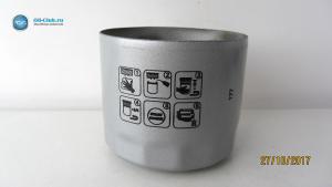

Фильтр закрывается в специальный чехол-колпак, от попадания пыли и стружки.

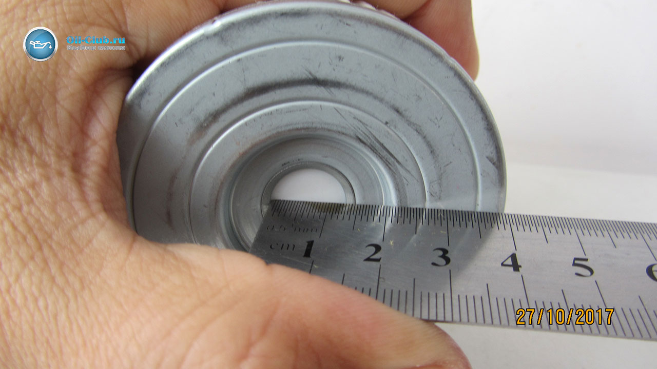

Корпус фильтра жесткий - вскрывался трудно. Так же указана страна производства Made in Germany. Внутри корпуса ржавчины не обнаружено. Есть немного серой краски от распылителя - что нормально.

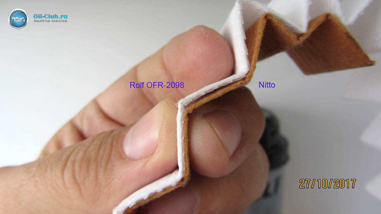

Фильтрующая катушка ничего не напоминает?  ;) Так же выглядит оригинал VAG OEM 03C 115 561 H Made in Germany. То есть перед нами оригинальный фильтр сделанный в Германии на заводах Mann. Фильтрующая катушка на твердую пятерку. Материал уложен синтетический, толстый, частыми складками, герметиком проклеено аккуратно.
post-2-0-38226200-1509097749_thumb.jpg post-2-0-12026100-1509097750_thumb.jpg post-2-0-96686300-1509097906_thumb.jpg

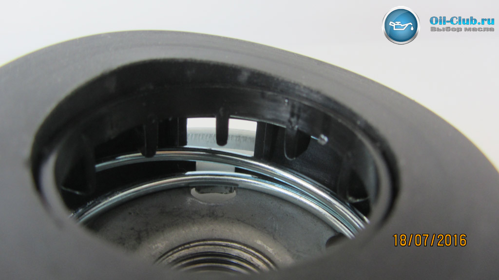

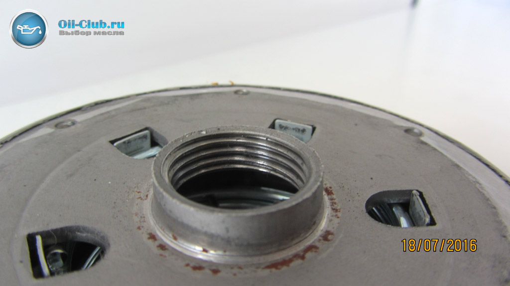

Перепускной клапан выполнен из полипропилена, одним отверстием.
Внутри виден второй противодренажный клапан (по мимо основного силиконового) - его функция не выпускать масло из фильтра.

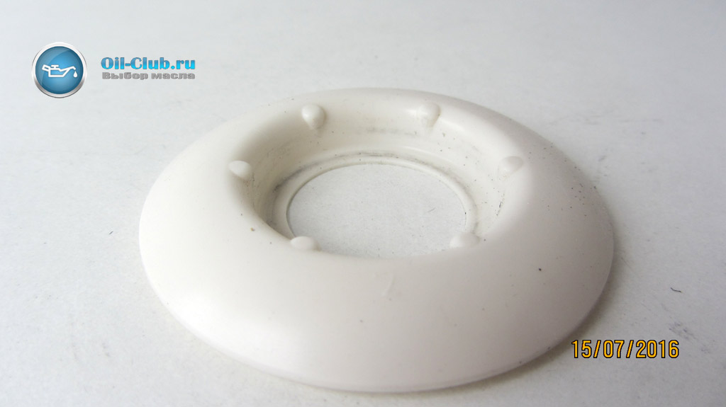

Основной противодренажный клапан на твердую пятерку. Силиконовый, быстро схлопывается, эластичный. Узнаете его? Один из лучших противодренажных клапанов от Mann.
post-2-0-24984700-1509097908_thumb.jpg post-2-0-79514700-1509097908_thumb.jpg
Видите белесый налет на резиновых колечках? Производитель покрыл резиновые детали фильтра специальным воском от высыхания и "задубения". Идеально чисто нарезана резьба - аж блестит...

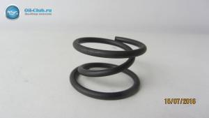

Прижимная пластина - экономит место в корпусе фильтра в отличии от больших пружин. Высокотехнологично и экономично.

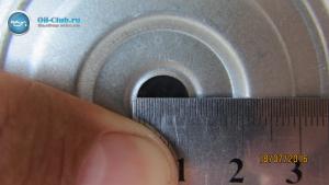

Получаем вводные данные для определения давления перепускного клапана.

Хочется отдельно отметить, на сколько аккуратно все уложено внутри катушки.
На просвет - отлично видно синтетические волокна.
Длина 152см
Ширина 4-4,1см
Толщина ROLF OFR-2098 в сравнении с нашим мерным эталоном Nitto. У Rolf чуть толще...
Я достал из запасника фильтрующий материал OEM фильтра VAG OEM 03C 115 561 H и решил их сравнить. Он немного пожелтел на балконе от солнца, в остальном это идентичные фильтрующие шторы!
post-2-0-87750200-1509097928_thumb.jpg post-2-0-53213200-1509097929_thumb.jpg
Фильтровальные шторы ROLF OFR-2098 vs VAG OEM 03C 115 561 H одинаково!
Вид под микроскопом - синтетические волокна - ввиду того что ячейки фильтровальной решетки достаточно рыхлые, материал толстый и его достаточно много - можно сделать вывод что у фильтра повышенная грязеемкость. Это действительно Long Life фильтр на большие интервалы замены.
Давление необходимое для открытия перепускного клапана: вес = 3,7кг; ди=13мм; давление = 2,8 бар - как я понимаю такое давление норма для этих автомобилей.

Zekkert OF4030
Прислали официальные представители Zekkert. Ориентировочная цена в emex.ru 242р.

Коробка простая но аккуратная. Нигде нет надписи Made in Germany. Адрес, вебсайт, применимость. Масляный фильтр бы упакован в полиэтиленовую пленку от попадания пыли и стружки.
post-2-0-98156600-1517567787_thumb.jpg post-2-0-29304400-1517567789_thumb.jpg post-2-0-74444600-1517567790_thumb.jpg post-2-0-85643200-1517567792_thumb.jpgpost-2-0-07223600-1517567794_thumb.jpg
Корпус фильтра аккуратный, жесткая жесть, принт четкий. Отсутствует страна производства - делаю вывод что он сделан не в Германии. Ну и Бог с ним, нам важна суть - что внутри. А внутри корпуса чисто, есть немного краски - что совершенно нормально.
post-2-0-34452500-1517567795_thumb.jpg post-2-0-88352900-1517567796_thumb.jpg post-2-0-66611800-1517567797_thumb.jpg post-2-0-75462000-1517567798_thumb.jpg
Фильтрующая катушка имеет часто уложенный фильтрующий материал. Склеено крепко и аккуратно. Капель клея-герметика нет. Внутри фильтрующей катушки виднеется второй противодренажный клапан - он как и основной противодренажный клапан, не дает маслу вытечь из фильтра.
post-2-0-33000500-1517567800_thumb.jpg post-2-0-81504000-1517567803_thumb.jpg post-2-0-67156000-1517567805_thumb.jpg post-2-0-31833600-1517567807_thumb.jpg
Перепускной клапан выполнен одним отверстием, пластмассовый.
Противодренажный клапан силиконовый - это хороший знак, держит форму и упругость. Должен хорошо держать масло "в обратку".

Резьба нарезана на пять - чистая. Прижимное резиновое колечко квадратного сечения, в меру мягкое. Масло в морозы пропустить не должно.
post-2-0-21525200-1517567811_thumb.jpg post-2-0-33156900-1517567816_thumb.jpg post-2-0-90083000-1517567817_thumb.jpg
Фильтр имеет еще одно основание и резиновое кольцо. Все сделано аккуратно без облоя. А резиновое колечко дополнительно покрыто воском от высыхания. То есть резинка, при хранении, будет меньше высыхать и "дубеть".

Прижимная пружина - при сжатии 8мм толщиной, но катушка имеет под нее углубление, поэтому пространства пружиной крадется немного. Это хорошо.

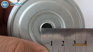

Вес открытия перепускного клапана = 1,2кг. Диаметр 11 мм.

Фильтрующий материал аккуратно проклеен клеем герметиком к основанию.
post-2-0-54537700-1517567846_thumb.jpg post-2-0-26830600-1517567848_thumb.jpg post-2-0-81169500-1517567849_thumb.jpg
На просвет фильтровальная штора обычная, без микро-отверстий.
Длина фильтровальной шторы 143см
Ширина 4,6см.
По толщине в сравнении с нашим мерным эталоном, у Zekkert материал тоньше.
Вид под микроскопом - обычный материал.
Давление необходимое для открытия перепускного клапана: вес = 1,2кг; диаметр = 11мм; давление 1,3 бар - получше, но у оригинала например 2.8-2.9 бар.
