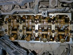

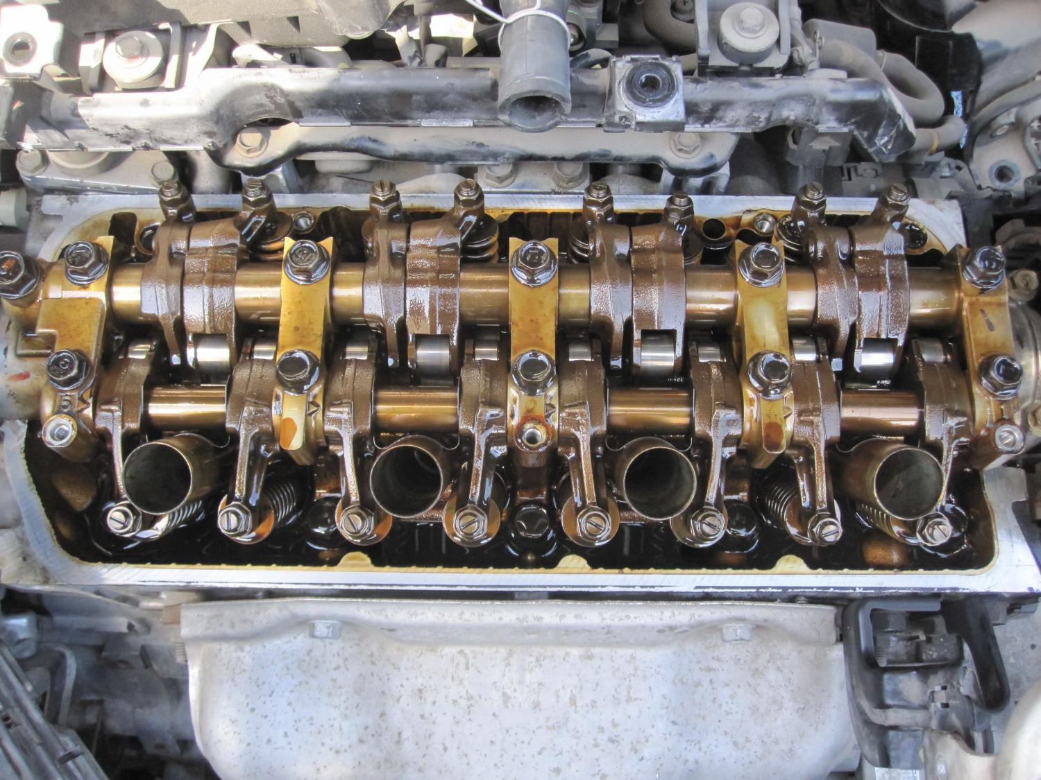

Honda Civiс D15B на разных маслах.
Менял прокладку крышки клапанов, решил сфоткать....
Двигатель D15B , пробег 119 тыс. км.
post-1118-0-19530800-1302325941_thumb.jpg post-1118-0-17221100-1302325950_thumb.jpg
Matros както так...
TEBOIL 5W40 - примерно 11 тыс
ESSO Ultron 5W40 - примерно 5 тыс
ENEOS 5W30 - примерно 2тыс
Shell Helix Ultra Extra 5w30 пробег - 6 146 км
MOTUL 8100 Eco-nergy 5W-30 пробег - 6 404 км
Petro-Canada Supreme 5W30 пробег - 1 711 км
Petro-Canada Supreme Synthetic 0W30 пробег - 4519 км

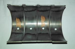

По осени делал капиталку-лайт, менял вкладыши, кольца м/с колпачки - масло поджирала.
На момент вскрытия по одометру пробег около 200, но двиг контрактный стоял, как и одометр, до меня еще меняли. Видать  перепробеги были, раз начала поджирать масло, но двигатель был чистый, легкий золотистый налет.
Двигатель D15b вообще склонен подъедать масло, у него всего 4 маслоотводящих канала на поршне, при чем мизерного диаметра, и масла высокой вязкости, если еще и минералка быстро забивают их отложениями. По этому масла 5W30 то что доктор прописал, хотя есть одноклубники которые на w20 катают.

Вот фото шатунных вкладышей, где верхние а где нижние догадайтесь сами:
То что немного потемнели это от щелочного моющего средства, от масла отмывал.
