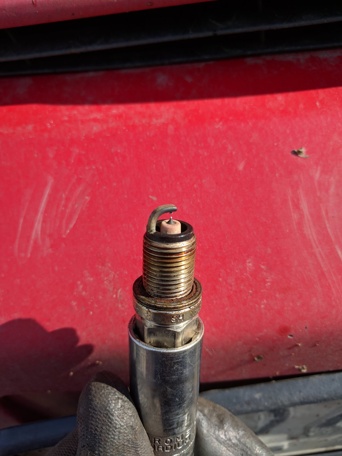

~20-25 ткм на обычном 95(в основном лук + иногда птк) с сат5 с момента последних выложенных мной фоток.
"отмытий" я не увидел, возможно на чистом 95 было бы "грязнее". может скатать пару ткм на чистом 95 для сравнения?
dydezzz имеешь ввиду САТ не улучшает картинку?
Не нравится мне розоватость изолятора, или это от фона ? А так свеча прям нормуль...
Надо делать баланс белого, или фоткать на фоне офисной бумаги.
я очищения не вижу. чуть выше есть фото "8000" на 95+сат, там ещё есть чистый металл после чистки кенгурой, на последнем фото его почти не видно.
40 минут назад, Aleksszlat сказал:
розоватость после поездки на юг в позапрошлом (вроде как) году.что то "поймал" в тот раз.
фотаю на смарт, на автомате.
свечам уже около 100 ткм.
