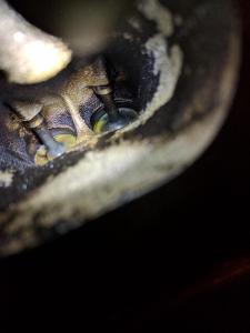

на фото клапан после промывки кенгурой, ~800 на топливе с сат5,~850 на топливе без добавок.
на топливе с сат клапаны потемнели по сравнению с "чистыми", но остались довольно чистыми и глянцевыми. на чистом бензине стали матовыми темно серыми.
судя по паспортам последние 2 раза на азс татнефть где я заправляюсь завозили бенз ГПН вместо киришского.
и колпачки менять пора.видны подтеки масла...

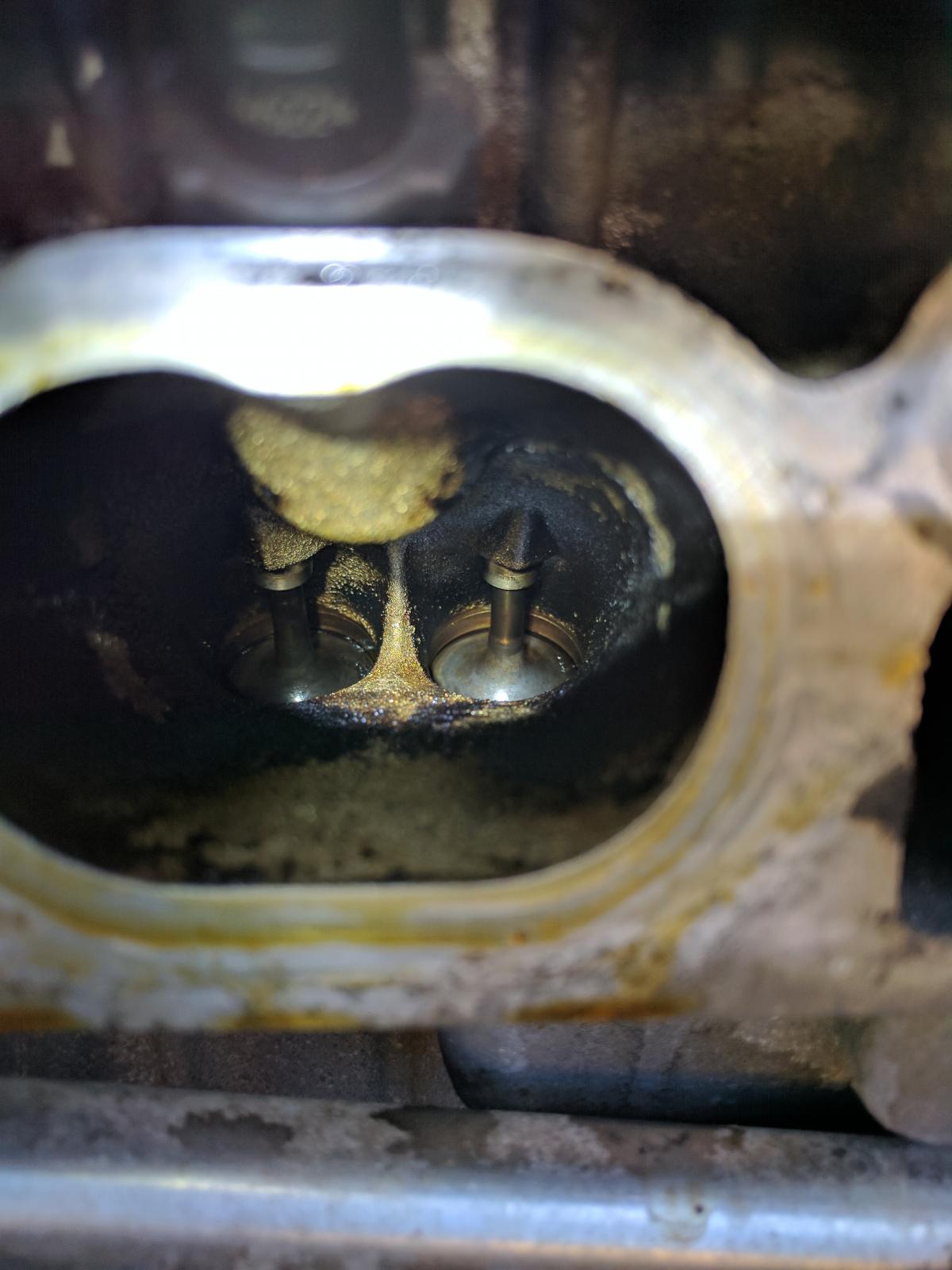

650км с присадкой куппер к топливной системе.
сажи которая была после чистого 95 не видно(смотри фото чуть выше, это тот же горшок) и появились рыжие пятна. через клапаны что открыты видно что "рыжьё" и в камере сгорания и на хоне,но там всё равномерно.сфотать не получилось, не сфокусировать мне тел на щели через которую это видно.

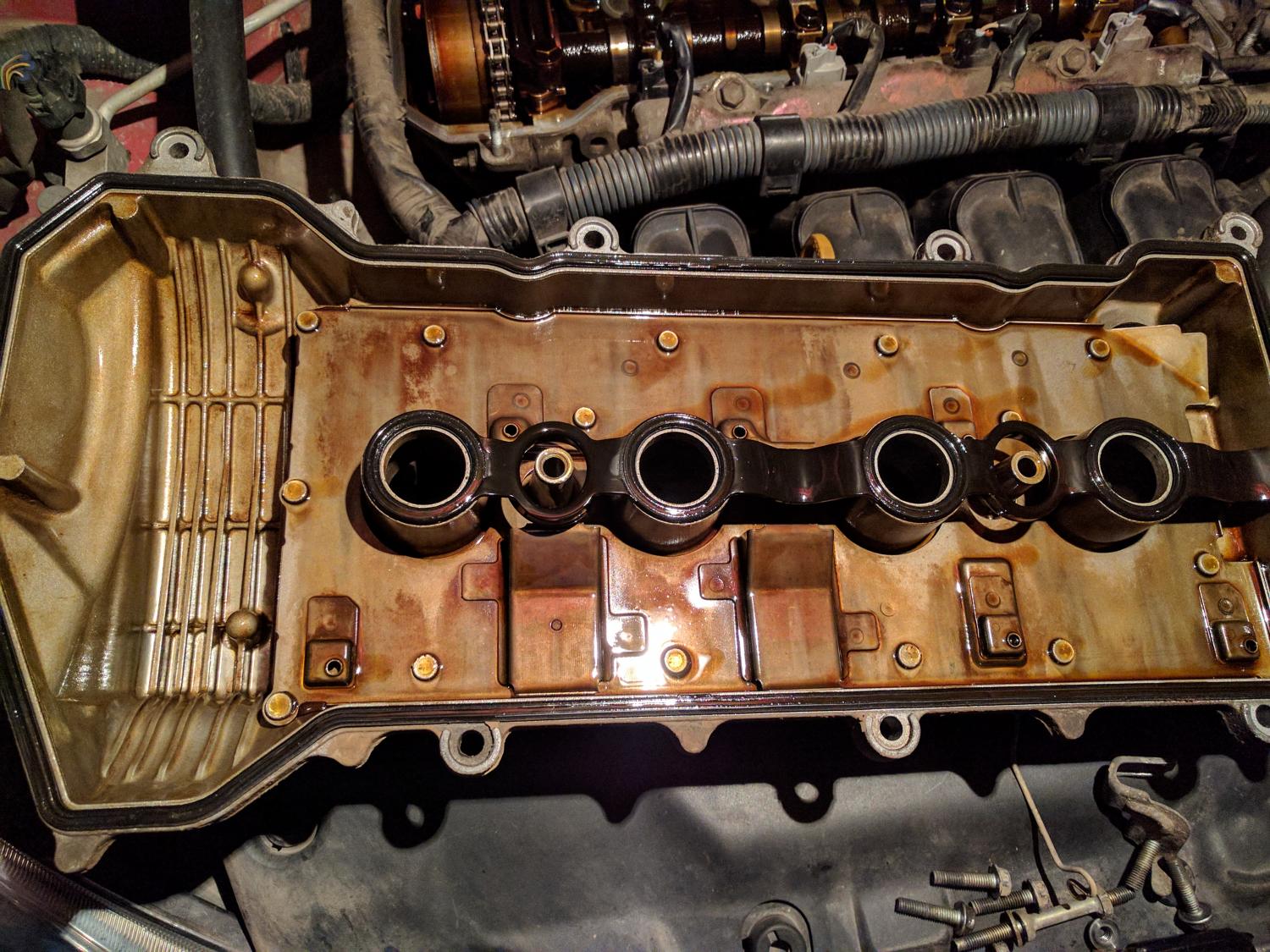

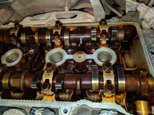

под клапанной особо ни чище не стало,ни грязнее.
коричневый налет в лак не превратился, так же легко стирается тряпкой(перегородку между 3 и 4 цилиндром потер перчаткой и всё оттерлось).

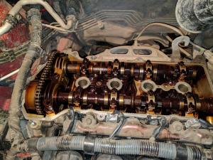

впускные подзадубели,выпуск ломается при деформации.
удивило что зазоры клапанов в допусках.
