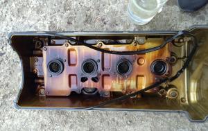

Honda Accord 2,4 на масле Liqui Molly Molygen 10W-40
1. Honda Accord 2,4. At type-s 2008г пробег 142500
2. K24z3
3. Liqui molly molygen 10w40 (со слов предыдущего владельца)
4. 10000км
5. 95 бензин.
6. город 70%.
Не знаю как быть, посоветуйте. Мастер сказал промывки не лить...может залить ликвимолли против шлама, или не стоит тонкие каналы грязью забивать?
Изменено пользователем 000909
какой пробег на сейчас?масло кушает?отложения пальцем отдираются?
лейте промывочное масло,после пару замен по 3ткм +пятиминутки,дальше что желаете то и лейте(если жора нет 0/5w20/30) с интервалом в 5-6ткм

Фото не очень конечно, но мазута и гудрона же не видно? Есть лак и нагар в местах плохой циркуляции масла. Думаю замены правильного для данного мотора масла через 5-7 тыс км смогут немного улучшить картину. Но лак конечно не отмыть скорее всего.

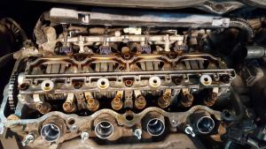

@000909, Отставить грусть и печаль! Компрессия в норме? Масло не жрет? Заливай масло по вязкости согласно мануалу. Меняй чаще. Сделай анализ отработки для видения картины.
Очень часто наблюдаю "детонирующих" аккордеонов по причине сожранных выпускных распредвалов., так как владельцы лучше знают чем кормить моторы K серии.
он весь в говне. Я недавно свой вскрыл , пробег уже 250, он не такой.
Масло 0w20 любое, на какое денег не жалко, до потемнения. оно наступит к 2-3 к пробега, и так раз 3-5
потом менять фильтра VTC  и VTEC  скорее всего там такая же сопель.

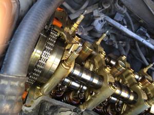

260 тыс км пробег. Последние 60тыс у меня ( 40тыс лил 5w30 и 5w20 honda черные банки, последние 20тыс вальволин и несте 0w20 )  интервалы замены 3200миль (5тыс км)  масляный фильтр оригинал, раз в 10 тыс меняется .
Изменено пользователем dx643
в крышке менялись деревянные сальники свечных колодцев и прокладка. Грязь похоже из USA  приехала, отмылось растворителем.

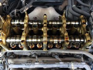

не аккорд конечно)) но тоже Хонда только Civic1.8
Замена масла в моторе каждые 6-7 тыс км и только ПАО вязкости от 0-20 до 5-30.
На самом деле фото было сделано в сумерках, с телефона со вспышкой, цвета конечно приукрашены, но все равно в реале двигло грязное...официалы замеряли компрессию - везде 13, мастер в гаражах намерял 11,5, но везде ровно. сейчас проехал 5т км. Заливал генезис Фе 5в30, на первые 2,5 т.км. Под конец промывку винс на 700км. Сейчас залил генезис а5/б5. Залил до максимума,стоял как вкопанный 1т.км, но на 1,5т.км капля была на кончике щупа и заморгала масленка, я долил литр до максимума, проехал ещё 1т.км - стоит как вкопанный, наблюдаю дальше. Короче, резко моментом ушел литр масла между тысячью и полуторами. Планирую на этом масле проехать ещё 4т.км, затем долить ликвимолли против шлама на 200км. И дальше заливать лукойл, в частности припасен Фе, и буду пробовать недорогой узаутоил 5в30. Ещё есть мысль поэкспериметировать в разумных пределами с ацетоном..
Нагар ногтем снимался, сеточка втек чистая. Втс ещё не смотрел.
