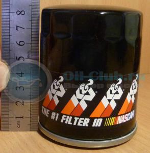

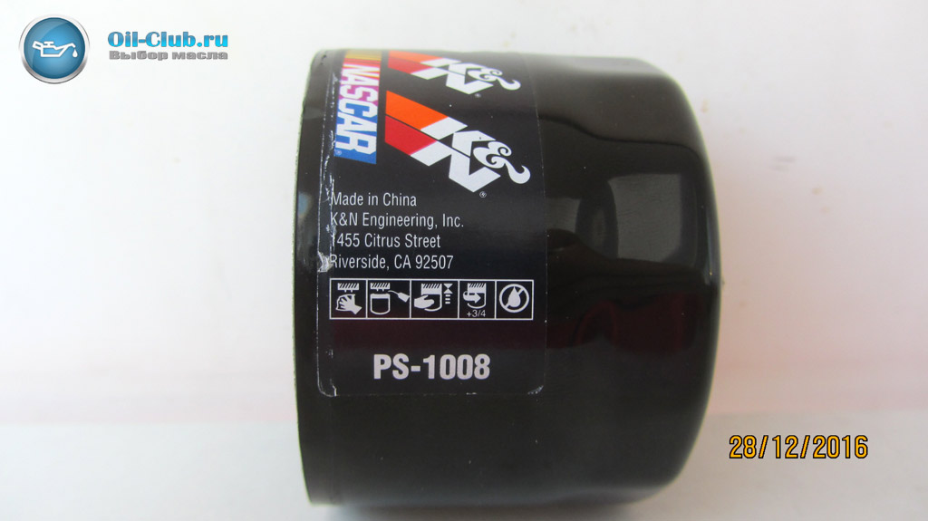

Корпус фильтра окрашен в черный цвет, а на корпусе наклейка с логотипом K&N номером PS-1008 и надписью Made in China. Молодцы не стесняются страны производства. Внутри корпуса фильтра присутствует немного краски - такое бывает, это не страшно. Фильтр был упакован в пленку от попадания внутрь пыли.

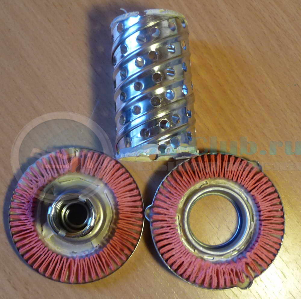

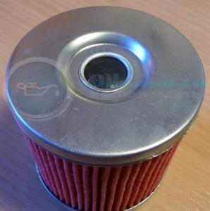

Фильтрующая катушка не большая. Но тем не менее, фильтрующий материал уложен очень часто, волокнистый, складки толстые - уложено аккуратно. Видно что материал очень качественный.Внутри фильтрующей катушки все вполне аккуратно.
post-2-0-65719900-1483019058_thumb.jpg post-2-0-31152500-1483019059_thumb.jpg post-2-0-24196400-1483019060_thumb.jpg

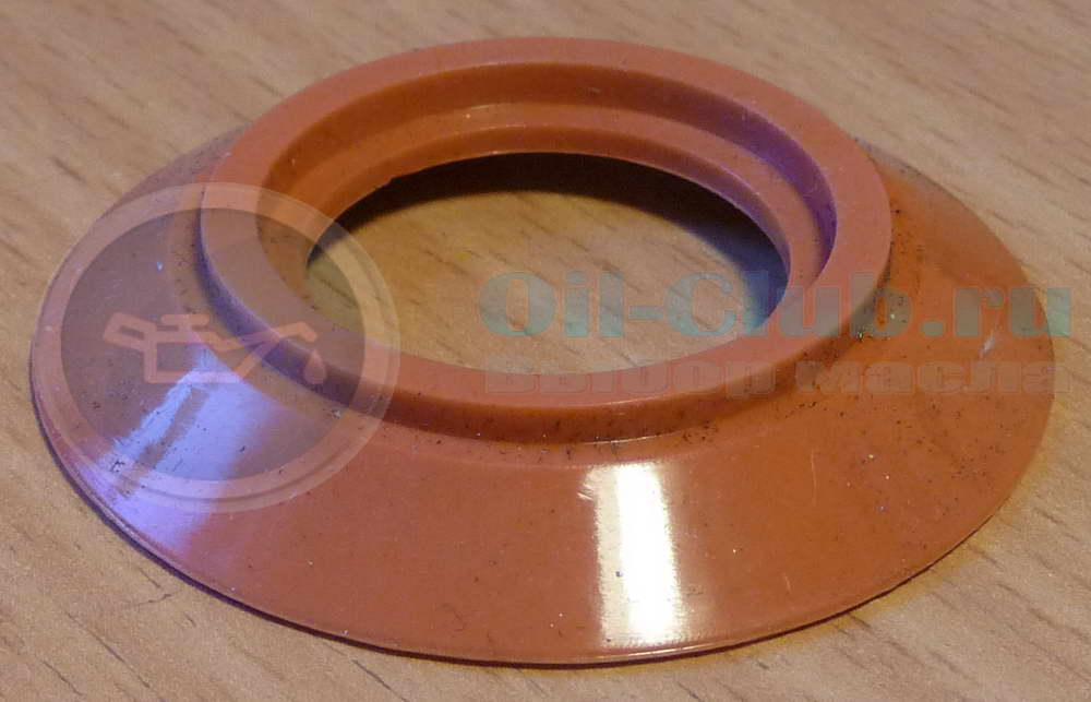

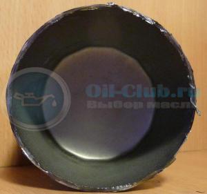

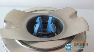

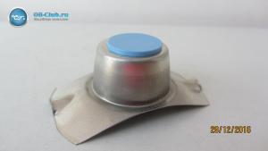

Перепускной клапан здесь выполнен "одной дырой", представляет из себя резиновую шайбу.
post-2-0-39935700-1483019062_thumb.jpg post-2-0-32535800-1483019063_thumb.jpg

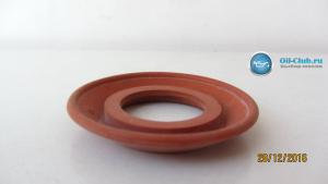

Противодренажный клапан отличный на пятерку. Силиконовый, упругий, острые грани, закрывает поверхность плотно.
post-2-0-72320400-1483019083_thumb.jpg post-2-0-29184300-1483019084_thumb.jpg

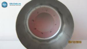

Резьба нарезана хитрая каждый виток имеет канавку. Нарезана она вполне чисто. Уплотнительное резиновое кольцо круглого сечения и очень мягкое - отлично должно функционировать в морозы, но точнее покажет практика использования.
post-2-0-92553500-1483019084_thumb.jpg post-2-0-85330500-1483019085_thumb.jpg
Пружина является небольшим минусом данной конструкции, она сжимается не компактно и крадет чуть меньше сантиметра пространства.
post-2-0-32098700-1483019086_thumb.jpg post-2-0-84181400-1483019086_thumb.jpg

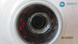

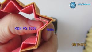

Фильтрующий материал K&N PS-1008 на просвет, как видите материал равномерный, плотный такой же как мерный эталон Nitto. Видимых мелких отверстий нет.
По толщине фильтрующий материал K&N PS-1008 ничем не уступает Nitto. Толстый, волокнистый материал.
Фильтровальная штора в длину 122см - это среднее значение.
Вид под микроскопом. Опять мы видим сплетение двух видов волокон (подозреваю что белые синтетические а красные органические, а может и наоборот - но белые крепче обычно, поэтому думаю что синтетика).
Давление необходимое для открытия перепускного клапана: вес=1,3кг; ди=13мм; давление = 1.0 бар - давление стандартное как у азиатов, но тут я признаюсь что могу ошибиться в расчетах, дело в том что перепускной клапан резиновая шайба и растягивается при нажатии, трудно поймать момент его открытия. В общем давление около нормы - этого достаточно.
Полезная площадь фильтрующего материала: ширина = 3,1см x длинна 122см = площадь = 378 см2 - значение среднее, фильтр конечно маленький, а материал толстый, много не влезет - это нужно учитывать.
Вывод: Масляный фильтр на пятерку с минусом. Минус ставлю за пружину которая крадет места у катушки, да и фильтрующую катушку могли бы чуть чуть увеличить. В остальном фильтр не плох. Крепкий, волокнистый фильтрующий материал, площадь оказалась средняя, но материал хороший, фильтр будет фильтровать отлично. Противодренажный клапан силиконовый, моментально принимает обратную форму, должен хорошо держать масло "в обратку". Внутри все аккуратно, резьба нарезана чисто, резиновое уплотнительное кольцо мягкое - в морозы не должно пропустить масло. Не смотря на то что фильтр сделан в Китае, качество хорошее, видно что на нем не кроили средства... А вот что в нем спортивного? Я затрудняюсь сказать. Возьмите обычный гражданский VIC для Субару к примеру - будет примерно тоже самое яйцо, только вид с боку. Резюмирую - просто хороший фильтр.

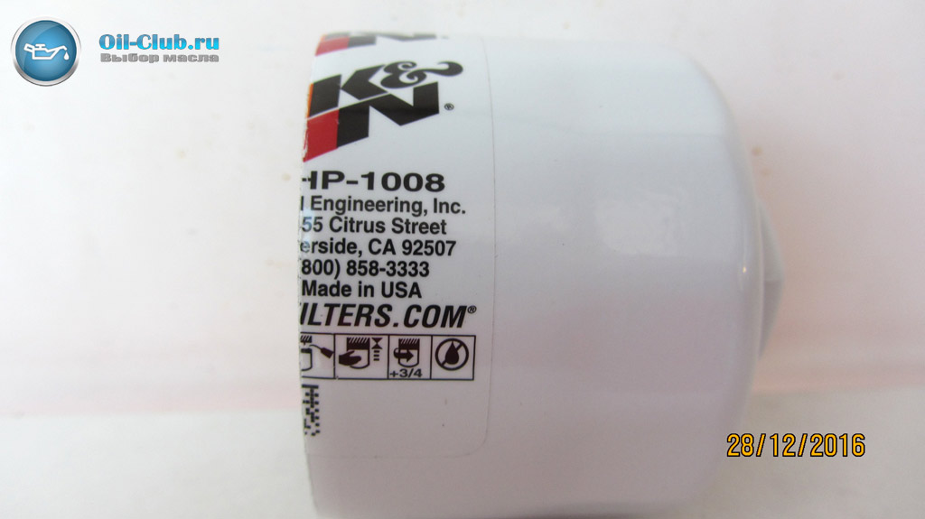

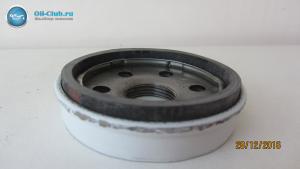

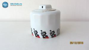

Красивая цветастая коробка с перечислением достоинств масляного фильтра. Имеется надпись Made in USA. Фильтр полностью упакован в пленку от попадания пыли.
post-2-0-15502400-1483078141_thumb.jpg post-2-0-17405900-1483078142_thumb.jpg post-2-0-03314300-1483078143_thumb.jpg post-2-0-49071800-1483078143_thumb.jpgpost-2-0-99173100-1483078164_thumb.jpg
На корпусе так же Made in USA. Имеется гайка на корпусе для отворачивания фильтра если прикипел. Корпус фильтра как я понимаю усиленный - дюралевый. Материал на жесть не похож. Скорее всего поэтому и нет окислов или ржавчины - и не будет.
post-2-0-97188600-1483078143_thumb.jpg post-2-0-47291700-1483078144_thumb.jpg post-2-0-99921800-1483078144_thumb.jpg post-2-0-50350300-1483078145_thumb.jpg

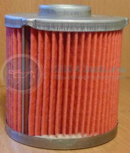

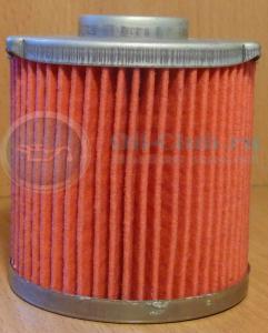

Фильтрующая катушка маленькая, в корпусе остается еще пространство- минус. Фильтрующий материал очень толстый, самый толстый среди одноклассников (хотя и у них не тонкие материалы). Но к сожалению уложен редкими складками. Материал жесткий прочный. Внутри фильтрующей катушки K&N HP-1008 решетка с мелкими отверстиями.
post-2-0-02366900-1483078146_thumb.jpg post-2-0-52641900-1483078146_thumb.jpg post-2-0-27206600-1483078163_thumb.jpg
Перепускной клапан здесь пластмассовый. Конструкция особенная. На нажатие тяжелый.
post-2-0-74997700-1483078163_thumb.jpg post-2-0-29565900-1483078164_thumb.jpg post-2-0-64477200-1483078164_thumb.jpg
Противодренажный клапан не силиконовый, очень толстый лепесток с закругленными краями - эластомер похож на резиновую грелку времен СССР. Но клапан упругий очень, возможно будет держать нормально.
post-2-0-35928900-1483078165_thumb.jpg post-2-0-74064000-1483078165_thumb.jpg
Резьба нарезана чисто, каждый виток имеет внутри канавку. Резиновое уплотнительное кольцо квадратного сечения, мягкое - в морозы не пропустит масло. Правда на коробке было обещано - "предварительно смазано." Так вот смазки никакой нет.
post-2-0-18409300-1483078166_thumb.jpg post-2-0-57590000-1483078166_thumb.jpg
Фильтрующий материал K&N HP-1008 на просвет в сравнении с нашим мерный эталоном Nitto. Равномерность хорошая, очень толстый и плотный.
По толщине он еще толще и без того очень толстого Nitto.
А вот по длине фильтровальной шторы не выдающийся - всего 98см.
Вид K&N HP-1008 под микроскопом - как видите жесткие синтетические волокна, как обещалось на коробке.

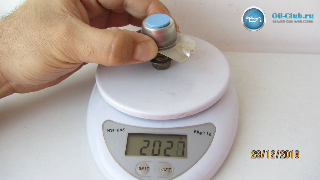

Давление необходимое для открытия перепускного клапана: вес = 2кг; ди=13мм; давление = 1.5 бар - считаю нормально, так как фильтр ставится на очень много моделей различных автомобилей повысили и сделали нечто среднее между всеми...
Полезная площадь фильтрующего материала: длинна 98см x ширина 2,6см = площадь 254см2 - мало фильтрующего материала, успокаивает только то что он толстый.
Вывод:  Фильтр на четверку - основной минус маловато площади фильтрующего материала, место есть могли и побольше катушку сделать и побольше складок фильтрующего материала. В целом видно что фильтр усиленный со всех сторон, дюралевый корпус, мощный противодренажный клапан, толстый фильтрующий материал. Внутри фильтрующей катушки перфорация с мелкими отверстиями - с одной стороны хорошо - ничего не пролетит, с другой стороны как оно замерзшее масло например будет пропускать - пропустит конечно, но сопротивление будет большое. Резьба нарезана аккуратно, резиновое уплотнительное кольцо мягкое. Фильтр простой как топор - только что усилен. Каких то высоких технологий в нем нет.
