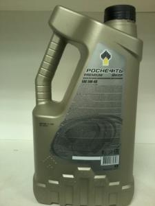

Популярное сообщение torcon 64 427 Опубликовано: 6 июня 2016 Популярное сообщение Поделиться Опубликовано: 6 июня 2016 Роснефть Premium 5W-40 свежее за анализ спасибо товарищу lecha. Масло заявлено как: MB лист 229.3, Volkswagen VW 502 00, VW 505 00, Opel GM-LL-B-025 1) Масло удовлетворяет стандарту SAE и может называться 5W-40. 2) Вязкость при 100С = 13.7 - нормально для 5W-40 3) Щелочное число = 9.94 - высокое, неплохие моющие нейтрализующие свойства масла. 4) Кислотное число = 2.34 - для такого масла такая величина норма. 5) Зольность сульфатная = 1.20 - не высокая, видели и намного выше в маслах стандарта MB 229.3 - отлично. 6) Температура вспышки = 230С - у масла нормальная термостабильность. 7) Температура застывания -44С - с запасом. 8) Вязкость имитации холодной прокрутки стартером при -30С = 6329 - это хорошо, густая истинная вязкость базового масла, масло должно мало угарать, и в то же время пусковые характеристики в мороз достаточные для нормального запуска. 9) Испаряемость по методу NOACK = 11.1 - в стандарт MB 229.3 масло проходит, все в норме. 10) Противоизносные присадки ZDDP на основе цинка и фосфора. Моющие присадки на основе кальция. ИК Спектр Фурье, говорит о том что в большинстве масло на гидрокрекинге VHVI + похоже минералка но нет уверенности. РОСНЕФТЬ PREMIUM 5W-40.pdf Вывод: Хорошее отечественное масло, подойдет как автомобилям нашего производства так и иномаркам. Отличительная особенность не высокая зольность для масел такого класса. Масло должно мало расходоваться на угар. Хорошая температура застывания Все в пределах нормы. 14 Цитата Ссылка на сообщение Поделиться на других сайтах

torcon 64 427 Опубликовано: 21 июля 2016 Автор Поделиться Опубликовано: 21 июля 2016 тогда масло выглядело как ошибка Роснефти, видишь там допуски ACEA A3/B4 а у масла щелочное как у малозольника Сейчас как видите они исправились - масло стало похоже на себя 0 Цитата Ссылка на сообщение Поделиться на других сайтах
Дьяк 127 Опубликовано: 21 июля 2016 Поделиться Опубликовано: 21 июля 2016 тогда масло выглядело как ошибка Роснефти, видишь там допуски ACEA A3/B4 а у масла щелочное как у малозольника Сейчас как видите они исправились - масло стало похоже на себя Не выглядит ли это жирным минусом производителя. Взять и залить малозольник вместо полнозольника. Собственно заглянул в эту тему, только потому что хотел после Лукойла что то еще из нашего попробовать.сейчас что то боязно. В принципе по этому анализу масло гуд, но уже нет уверенности что в другой партии тоже самое, а не С3 какой нибудь или вязкость 15.5 например. кто знает......... 1 Цитата Ссылка на сообщение Поделиться на других сайтах
torcon 64 427 Опубликовано: 22 июля 2016 Автор Поделиться Опубликовано: 22 июля 2016 Так и выглядит. На банке одно внутри другое. Примерно такой же перл Gazpromneft выдала недавно у нас. http://www.oil-club.ru/forum/topic/24031-gazpromneft-premium-n-5w-40-svezhee/ но надо признать что эти масла двигатель конечно не убьют, просто отработают не так как заявлено и планируется автолюбителем. 1 Цитата Ссылка на сообщение Поделиться на других сайтах
