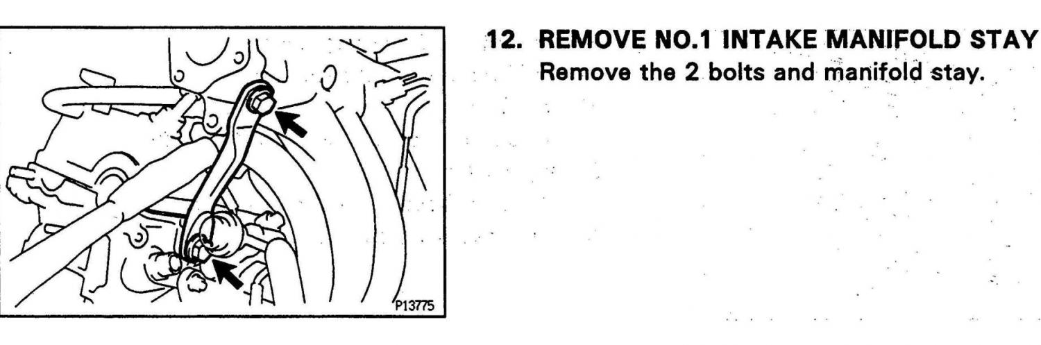

скриншот
Вам здесь все понятно?.. Мне,например,нет.Прикрученная скоба (я так понял распорка) к впускному коллектору и все.А само отверстие,что там??? Это отверстие можно заглушить пробкой от поддона акпп,подходит идеально. Вот и думаю глушить ли...
