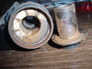

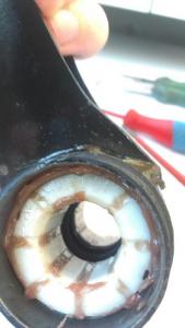

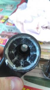

Ребят что посетуете для пары трения металл-пластик, это верхний рычаг подвески, работает и на трение и на ударные нагрузки.
В рычаге стоит сайлентблок, в него запресована пластиковая втулка, и уже по этой втулке крутится железная втулка.
Смазка тут очень важна, так как при попадании воды с песком из под колеса проиходит вот что, рычаг просто в помойку отправляется.
А теперь немного инфы о смазке оригинальной. Есть два оригинальных кода рычагов. Японский и Английский.
Так вот в японском смазка белого цвета, густоватая, похожа на ту что используют в пластиковых движущихся механизмах. Вонючая
А в Английском рычаге смазка коричневого цвета, тоже очень вонючая, чуть пожиже чем в японском, но тоже густая. Похожая на Литол чем то
Я не парился раньше и использовал сюда и смазку Castrol LMX зеленую, показала себя хорошо, и потом Mobil XHP 222 , мне показалась она хуже чем Castrol при длительном использовании, даже после смазки через год два рычаг начинал скрипеть, хотя смазки было там полно, просто она как то исчезала из пары трения, не знаю почему. вытиралась чтоли или высыхала.
Так вот чем мазать такой элемент из недорогого и доступного?
