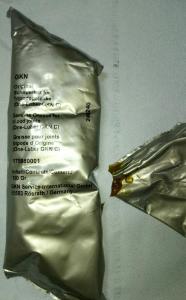

Будет деградировать быстрее , чем с загустителем из поликарбамида или сульфоната кальция , но это вопрос времени . В целом же смазки на усовершенствованном литиевом мыльном загустителе для трипода профессионально используют "на-полную". Вспомним "классику" жанра триподную конвейерную смазку One-Luber GKN-C . Какой производитель ШРУСов ее использует понятно из названия .
One-Luber C (без GKN) упоминается и у Opel, Subaru Toyota. Не подскажите это одна и та же смазка?
Да , по моим персональным данным , речь идет об одной и той же смазке . Кстати , упоминается эта смазка и еще у целого ряда автопроизводителей .
Судя по названию - производитель Kyodo Yushi.
И следующее предположение что это та зеленая смазка которая идет на корейский завод GM. И та которая идет с оригинальными корейскими пыльниками GM, которая используется во всех видах шрусов.
