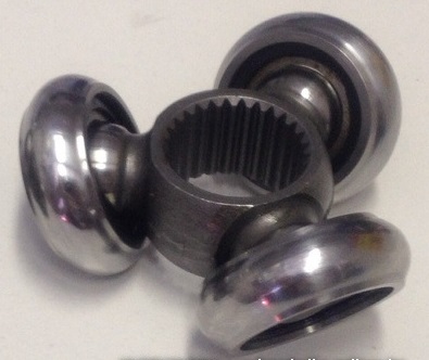

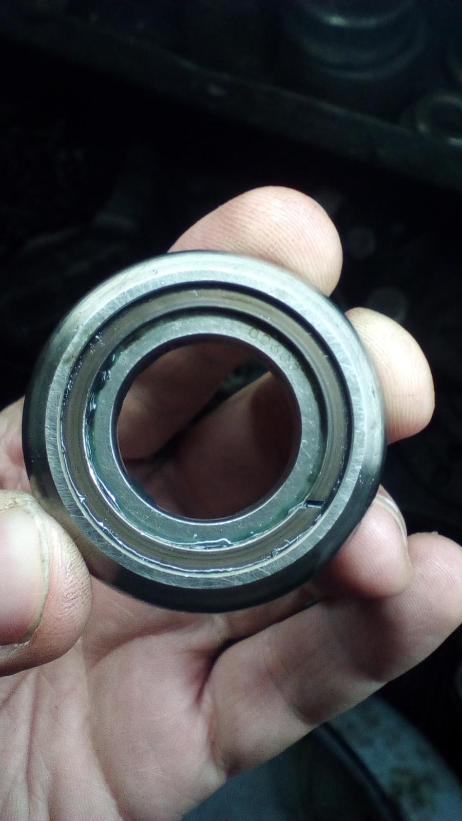

лазил сегодня во внутренний трипод на X-Trail T30
так вот, обоймы с иголками там выглядят как закрытые подшипники.
боковинки в виде стопорных колец.
негерметично, конечно, но всё-таки.
вопрос:
нужно снимать боковинки, вымывать изнутри старую смазку, закладывать новую и закрывать?
или какое-то движением смазки там происходит и новая смазка из основного корпуса трипода туда проникнет и сама?
Изменено пользователем Obormot
Да , совершенно точно , именно так сейчас выглядят триподы производства NTN типа PTJ - последней генерации . Ничего вскрываю , просто полощу в нефрасе и закладываю новую смазку, ролик "купается" в смазочной "ванне" и тем самым смазывается .
