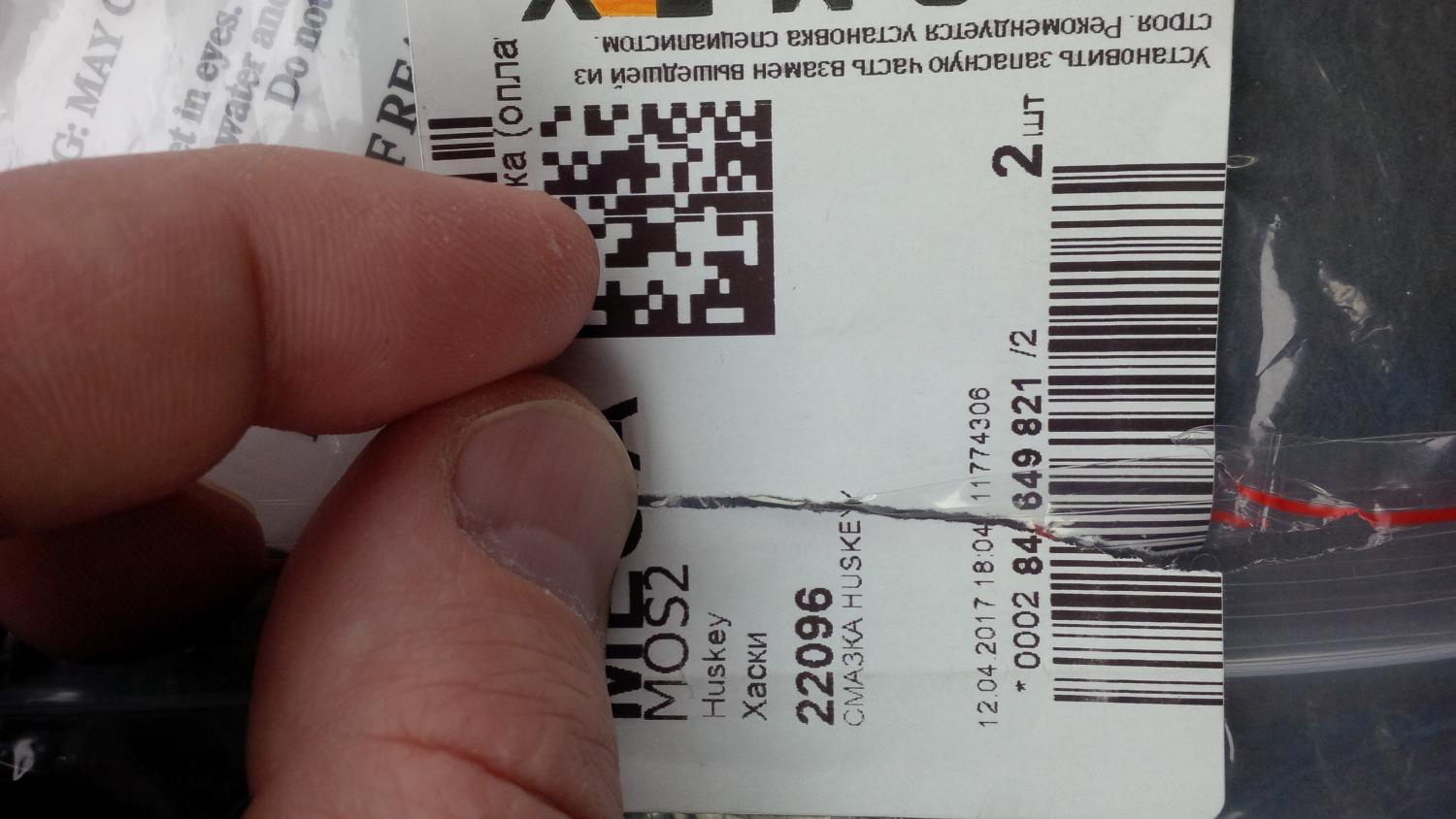

Вопрос знатокам, заказал в Эмексе смазку для тормозного суппорта Huskey  Slipkote 220-R фасовка 10 гр  p/n для заказа 22096, вчера забрал и был очень удивлен... на пакетике со смазкой нет ни одного слова указывающего на то что это Huskey и нет также парт номера... Фото прилагаю. Эмексу всегда доверял в плане качества запчастей, но тут что то засомневался ... Какие будут мнения ?
@Ygor,Где-то выше уже писали про эту смазку. Она действительно является Хаски, но никак не 220R, потому что есть  PTFE в составе. Я себе тоже заказал такую, но вернул из-за того, что никак там не 10 грамм веса, а максимум 3-4 грамма. Если на все на это забить, то мазать ей направляющие пальцы вполне можно.
@Женёк, В 220R есть PTFE, имеется ввиду политетрафторэтилен, тождественно фторопласт, тефлон. http://slipkote.su/shop/product/smazka-slipkote-220-r-with-ptfe-dbc-grease-2-5g. А вот почему на упаковочном стикере (1фото) написано Mоs2, дисульфида молибдена там не должно быть.
@Ygor, Если в пакете прозрачная, тягучая, на остаток скользкая смазка, то это Huskey Slipkote 220-R в фасовке 3гр. и есть, а если серая, черная, то что-то c Mos2, молиплекс, молиграф, молигрис, хз что там у них еще есть с графитом, прошу прощения с дисульфидом молибдена)

@Пасечник,Самый большой прикол в том, что продают они эти пакетики с обозначенным весом 10 грамм, а по факту так грамма 3 всего. И смазка внутри вроде бы не прозрачная, как в тюбике Слипкот 220R.
Изменено пользователем Женёк
купил такое же чудо!за конский ценник получаешь 2.5 грамма
