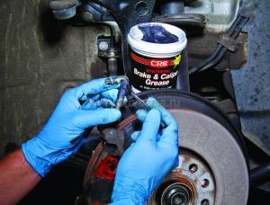

CRC и называется synthetic brake grease
Правильное название - BRAKE and CALIPER SYNTHETIC GREASE US 9.47гр. Выглядит так
Либо так
Специально разработанная синтетическая смазка с высокотехнологичной формулой для использования в дисковых и барабанных тормозных системах. Разработана на специальной (запатентованной) основе с использованием присадок, способных выдерживать экстремальное давление, дисульфида молибдена, графита и тефлона. Продукт не похож на тормозные смазки на силиконовой основе. Высокотемпературная смазка безопасна для резинотехнических и пластиковых деталей. Как правило, данная смазка используется в точках контакта металла с металлом и на поверхностях скольжения. Влагостойкая, не смывается водой, не замерзает, не тает.  Тщательно смазывает тормозную систему, обеспечивая оптимальную эффективность торможения, равномерный износ колодки и долгосрочный срок службы тормозов.
Высокотемпературное долговременное смазочное средство для тормозных механизмов.
Для профессионального использования.
CRC BRAKE & CALIPER SYNTHETIC GREASE не содержит каких-либо металлических частиц и защищает от коррозии.
Да - да , именно эту смазку я и имел в виду , когда говорил о "сомнительных" смазках ( она также их "родом" из Huskey/Slipkote ) и вроде всем бы была хороша , но ее синтетическая основа может вызывать набухание и последующее разрушение нежных EPDM - резинок суппорта .
