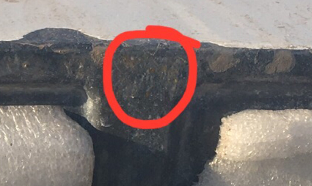

Полностью механически  нужно удалить ржу, иначе может коррозировать, цинк плохо покрывает окалину, а спустя дождевую и влажную неделю задняя дверь рядом с подсветкой рыжеет:
