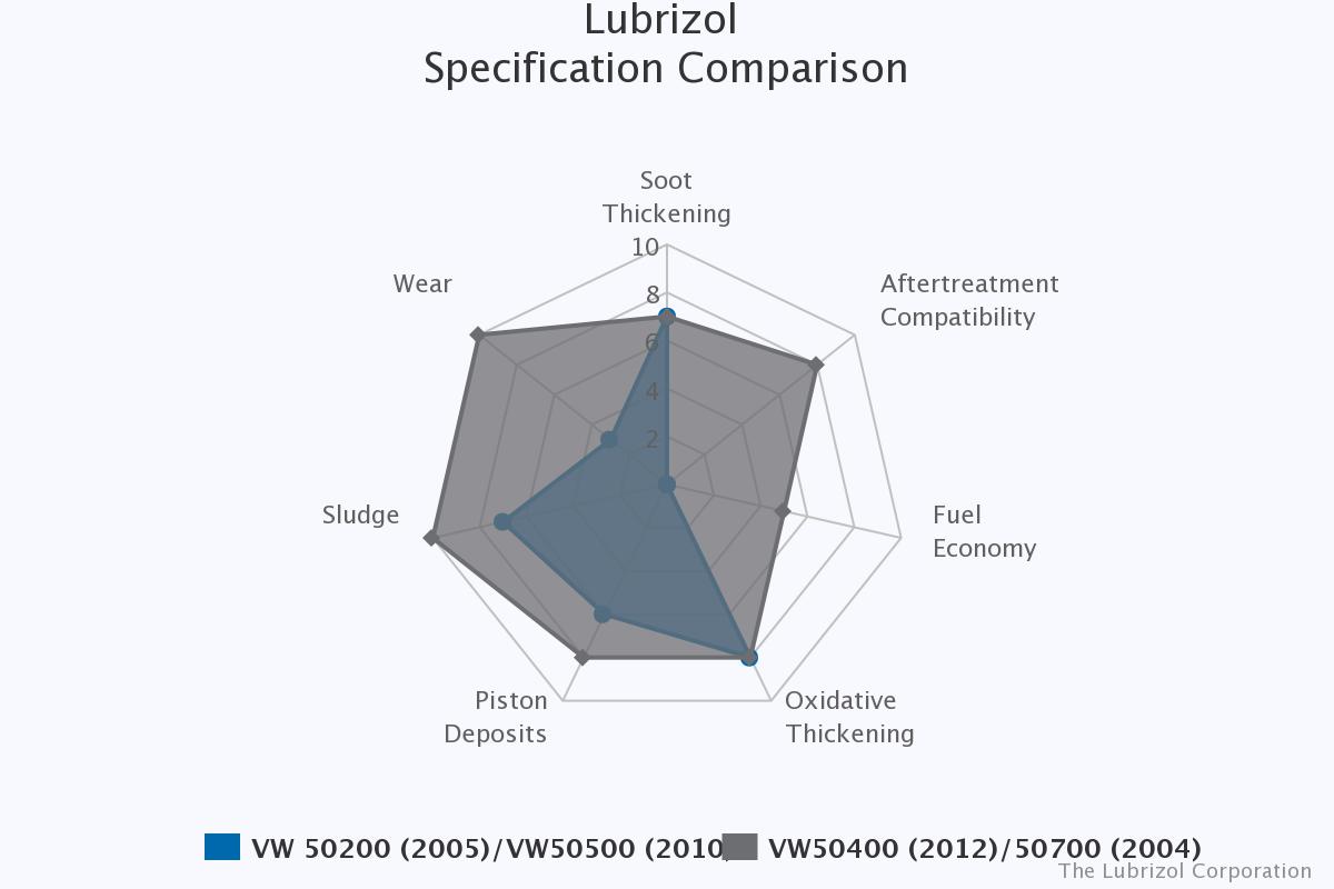

Добрый вечер. нашел такую таблицу сравнения допусков 502 и 504 так они  практически ничем не отличаются.
По табличке это так, только отличия не только в табличке, не забывайте про 650 часовой тест на 504 масле
@Гермашев Олег, к 504-му требования выше. Он не зря дороже 502-го.
Как понять график?
отложений больше на 504/507 будет раз окружность шире? или наоборот перекрывает, то значит меньше отложений будет от 504
Ну а если серьёзно, ну вы же сами понимаете смысл паутины. Больше баллов, больше положительный критерий. Да и чисто логически, по годам принятия допусков. В 2005-м было пофигу на экономию топлива и катализаторы.
