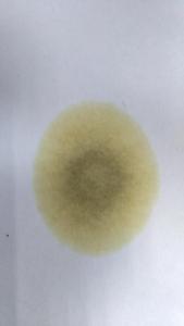

Выложу сюда не для обсуждения, а для ознакомления капельную пробу после 9 тысяч пробега:
Изменено пользователем NERSKY
Не могу удержаться, но на мой взгляд работа этого масла основана на иных принципах , потому капельный тест не актуален.

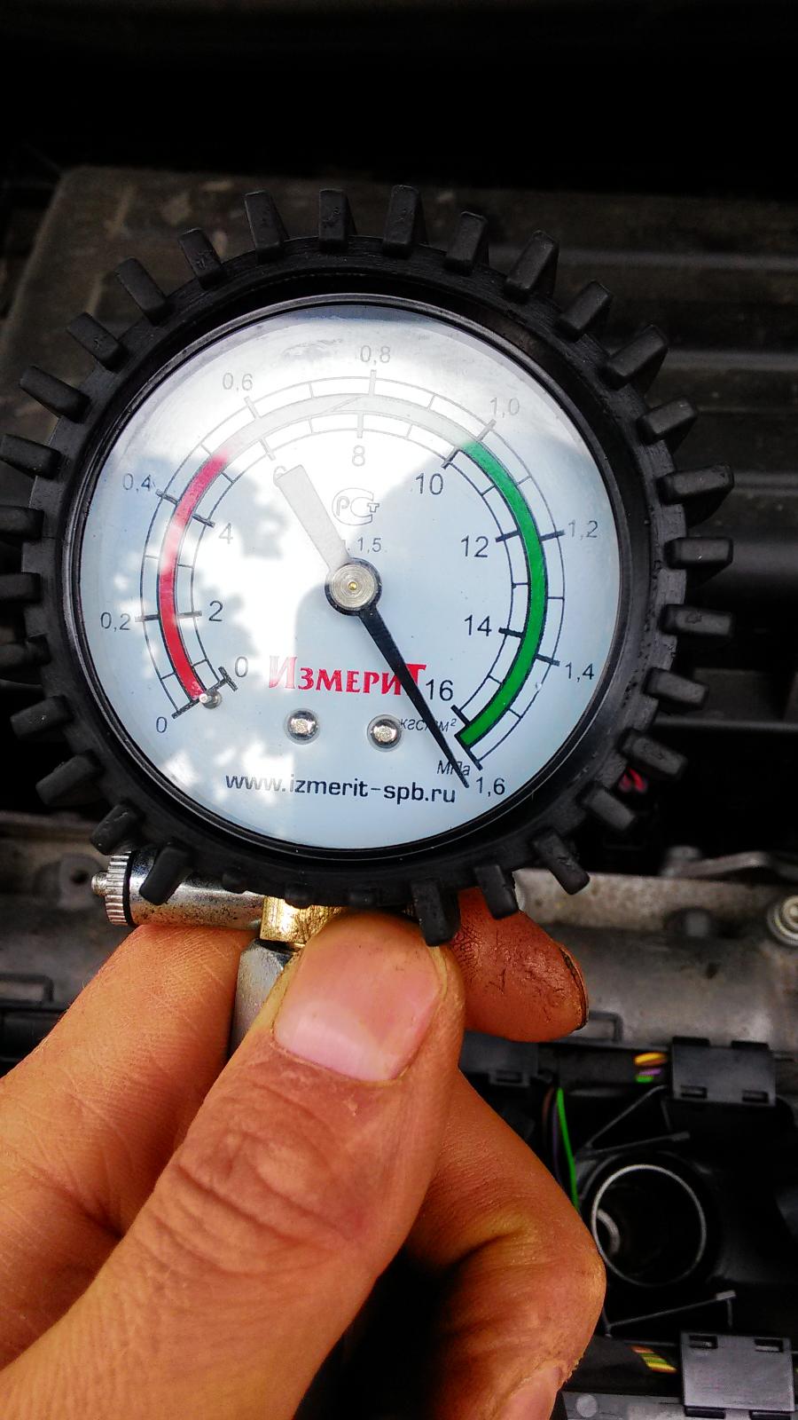

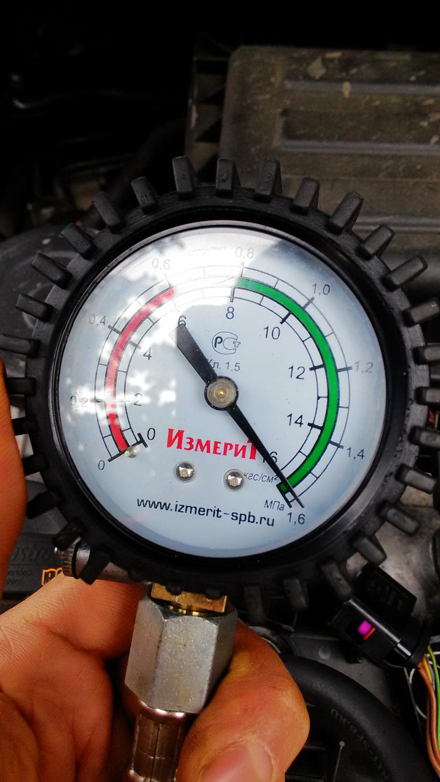

​НЕ УБЕДИТЕЛЬНО потому решили замерить компрессию.На момент начало акции  было 14,3 14,1 14,7 14,3 такая точность условна т.к. на самом деле прибор показывал чуть больше 14 и чуть меньше 15 . Но мастер с такой уверенностью огласил результаты замеров что пришлось с ним согласиться.
Даже не знаю как это объяснить, но прибор ЗАШКАЛИЛ

Нормально все у него, компрессия и должна вырости, а масло не сгорает потому, что оно в камеру сгорания почти не попадает, медная пленка закрыла собой дефекты поверхности на которых задерживалось масло (не снималось кольцами) и попадало в камеру сгорания в рабочем такте и угорало соответственно. Теперь оно в этом двигателе снимается кольцами с поверхности гильз почти полностью назад в поддон и не угорает поэтому.
Компрессия должна быть равна К=ССж(Степень сжатия)*1,2  !!! Я не думаю что в Поло атмосфернике ССж 14 !!!??
У моей жены Пежо 206, там нормальная компрессия как раз 16 ))))))
[/quote
достоверность показаний прибора в численном выражении вызывает сомнения, единственно, если этим же прибором измерялась компрессия до тестов масла, увеличение компрессии трудно отрицать.
